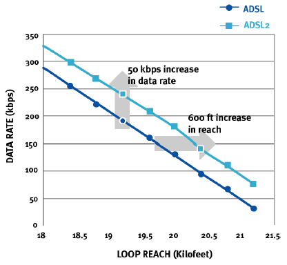

На рисунке 1 показаны скорость и дальность ADSL2 в сравнении с ADSL первого поколения. На длинных линиях ADSL2 даст прирост скорости на 50 кбит/с для входящего и исходящего потоков. Это увеличение скорости достигается на увеличенных на 180 метров линиях, что эквивалентно увеличению площади покрытия на 6%.

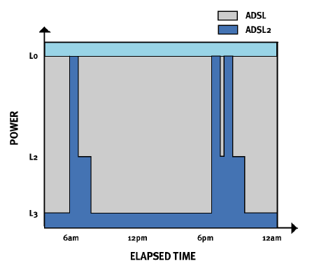

L2-режим низкого потребления. Этот режим осуществляет статистическое сохранение энергии на ADSL трансивере с центральной станции (ATU-C) путем быстрого входа и выхода в режим низкого энергопотребления на основе интернет-трафика, идущего через соединение ADSL.
L3-режим низкого потребления. Этот режим осуществляет общее энергосбережение как для ATU-C, так и для удаленного ADSL-трансивера (ATU-R) путем перехода в спящий режим, пока соединение не используется длительное время.
Режим L2 является одним из важнейших нововведений стандарта ADSL2. Трансиверы ADSL2 могут входить и выходить в режим L2 на основе интернет-трафика, передаваемого по соединению. Когда пользователь скачивает большие файлы, трансивер работает на полную мощность (этот режим также называется L0) для обеспечения максимальной скорости загрузки. Когда интенсивность интернет-трафика снижается, например, когда пользователь читает длинный текст, системы ADSL2 могут перейти в режим низкого энергопотребления L2, в котором скорость передачи сильно уменьшается, и, соответственно, снижается общее энергопотребление.
Находясь в режиме L2, система ADSL2 может мгновенно вернуться в режим L0 и увеличить скорость передачи информации как только пользователь инициирует загрузки файла. Механизмы входа/выхода в L2 и результирующие адаптации скорости передачи данных работают без всяких сервисных прерываний или даже одной битовой ошибки и, таким образом, незаметны для пользователя.
Режим энергопотребления L3 является спящим режимом и используется, когда пользователь не использует сеть. При переключении в него никакой трафик не передается. Когда пользователю снова нужна сеть, ADSL-трансиверам понадобится всего лишь около трех секунд для переинициализации и установления связи.

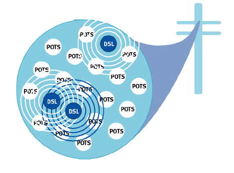

Телефонные провода связаны вместе в многопарные кабели, содержащие 25 или больше витых пар. В результате, электрические сигналы с одной пары могут навестись на соседние пары в кабеле (Рис. 3). Это явление называется «перекрестные наводки» и может препятствовать передаче данных ADSL. Более того, изменение уровня перекрестных наводок в кабеле может привести к обрыву ADSL-связи.

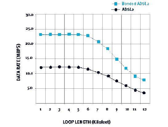

Общим требованием к провайдерам является возможность предоставления различного качества услуг различным пользователям. Скорость передачи данных можно существенно повысить путем одновременного использования нескольких телефонных линий. Для поддержки такой возможности, ADSL2 поддерживает стандарт af-phy-0086.001 «инверсное мультиплексирование ATM (Inverse Multiplixing for ATM, IMA)», разработанный для традиционных архитектур ATM. Используя IMA, чипсеты ADSL2 могут объединять две и более медных пар в одно соединение ADSL. В результате достигается гораздо большая гибкость скорости входящего потока данных (рис. 4).
[Image]
Рис.4
IMA определяет новый уровень, который находится между физическим уровнем и уровнем ATM. На стороне передатчика, этот подуровень, называемый подуровнем IMA, получает один поток ATM от уровня ATM и распределяет его между множеством физических подуровней. На стороне приемника, подуровень IMA получает части ATM от множества физических подуровней, собирает их в один поток ATM и отправляет уровню ATM.
Подуровень IMA определяет разбиение на кадры IMA, протоколы и управляющие функции, которые используются для осуществления вышеописанных операций, когда физические подуровни содержат битовые ошибки, асинхронны или имеют различные задержки. Для того чтобы работать при данных условиях, стандарт IMA также требует модификации некоторых стандартных функций физического уровня ADSL, например, отброс приемником пустых или поврежденных пакетов. ADSL2 поддерживает специальный режим IMA, предназначенный для совместимости с ADSL.

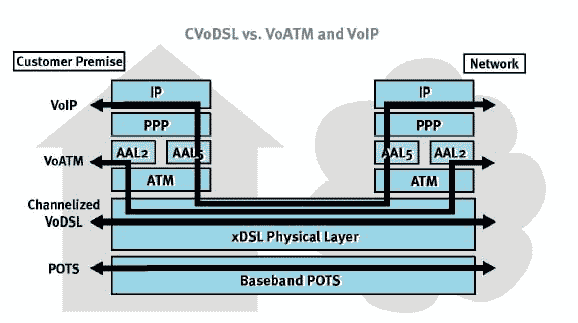

Разбиение на каналы и многоканальный голос через DSL (CVoDSL)
ADSL2 поддерживает возможность разбиения полосы пропускания на несколько каналов с различными характеристиками для различных приложений. Например, ADSL2 может одновременно поддерживать голосовые приложения, которым требуются низкие задержки, но допустима высокая частота ошибок и информационные приложения, для которых не так важны задержки, но важна как можно более низкая частота ошибок. Разбиение на каналы также предоставляет поддержку CVoDSL, метода прозрачной передачи производных линий голосового трафика TDM через DSL. CVoDSL резервирует из полосы пропускания DSL каналы по 64 кбит/с (рис.5) для доставки PCM DS0 от DSL модема на удаленный терминал центрального офиса подобно обычной телефонной системе. Далее, оборудование доступа через PCM передает голосовые DS0 прямо на коммутатор каналов.

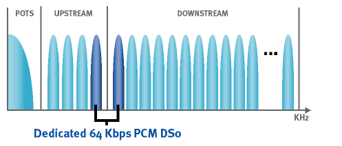

Полностью цифровой режим. ADSL2 позволяет использовать для передачи данных еще и голосовой диапазон, добавляя к исходящему каналу еще 256 кбит/с. Это довольно привлекательная для офисного применения возможность, так как, как правило, в офисах голосовые и информационные линии разделены и требуется большая пропускная способность исходящего канала.

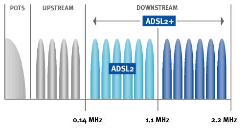

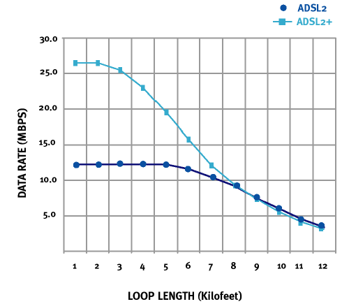

ADSL2plus разработан в ITU в январе 2003 и включен в стандарты ADSL в качестве G.992.5. Рекомендация ADSL2plus удваивает скорость входящего потока на линиях длиной менее 1500 метров.
В то время как первые два члена семейства стандартов ADSL2 устанавливают полосы частот входящего канала до 1.1 МГц и 552 кГц соответственно, ADSL2plus устанавливает полосу частот для входящего канала до 2.2 МГц. В результате достигается значительное увеличение скорости входящего канала на более коротких линиях (см. рис 8). Скорость исходящего канала ADSL2plus зависит от качества связи и находится в районе 1 Мбит/с.

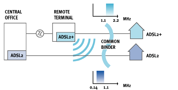

ADSL2plus может также использоваться для снижения перекрестных наводок. Для этого он может использовать тоны между 1.1 МГц и 2.2 МГц, маскируя частоты входящего канала в районе 1.1 МГц. Это может оказаться полезным, когда терминалы ADSL подключаются к центральному пункту через один и тот же кабель в том же порядке, в котором осуществлена подводка к домам клиентов (рис. 9). Перекрестные наводки от линий удаленных терминалов на линии от центрального пункта могут существенно снизить скорости передачи данных на линии от центрального пункта.
[Image]
Рис.9.
ADSL2plus может решить эту проблему путем использования частот ниже 1.1 МГц от центрального пункта к удаленному терминалу и частот между 1.1 МГц и 2.2 МГц от удаленного терминала до дома пользователя. Это уничтожит большинство перекрестных наводок между службами и защитит скорость передачи данных на линии от центрального офиса.
