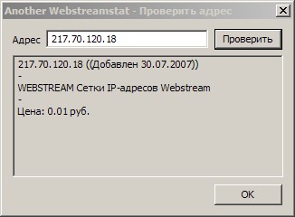

рекомендованы в данный момент провайдером для пользователей их услуги и находятся в нетарифицируемой зоне.
А 217.70.120.18 является DNS сервером от компании СТК:
Код:
C:\Documents and Settings\Пилот>nslookup 217.70.120.18
Server:  W422G.ar7
Address:  192.168.1.11
Address:  217.70.120.18
и выполняет те же самые функции, но не входит в список рекомендованных.
К тому же он тарифицируется на помегабайтном тарифе, хотя там трафик мизерный и копеечный (в прямом смысле - 1 копейка за мегабайт).

PILOT
Ну вот у меня написан этот ДНС, хотя я подключился только в этом месяце.
Что-то я не пойму с этими ДНС. Я подключился к Вс на тариф анлим128, так какой мне лучше прописать ДНС?
П.С. по той ссылке которую вы скинули вообще нет этого ДНС Smile
