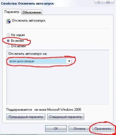

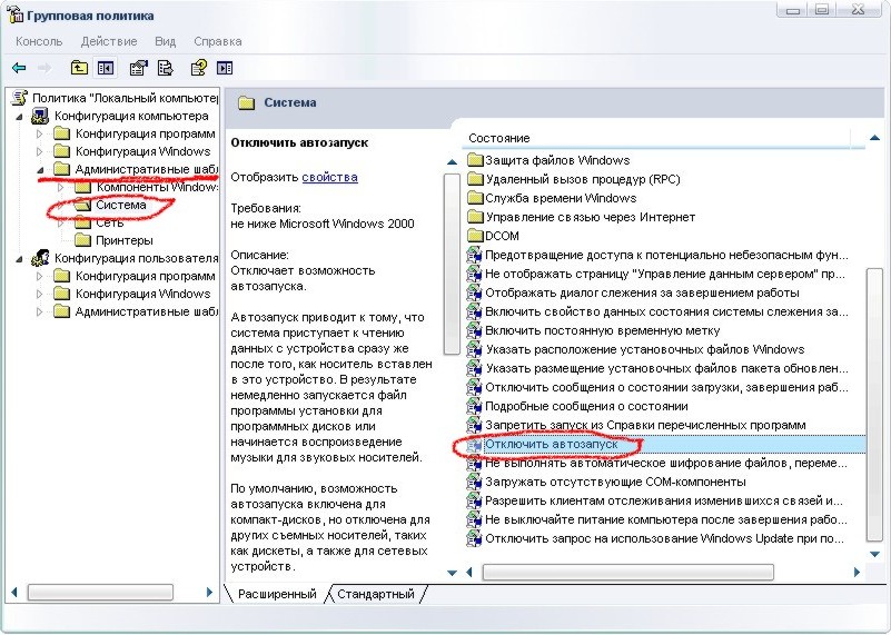

Пуск - Выполнить - gpedit.msc
* Конфигурация компьютера
* Административные шаблоны
* Система
* Отключить автозапуск
Дальше:
Всё...

Курсор,а это отключение автозапуска дисководов и флэшки касается? Точно? Ты проверял?

Все сменные носители, флешки, фотоаппараты и т.д.

Ну почти все Smile Этот способ дает значение b5 (181), т.е. частичное. Чтобы полностью, должно быть ff (255).
SergFL
Вариант 1 через коммандную строку
Вариант 2 через групповую политику
В любом случае меняется параметр NoDriveTypeAutoRun от 0 до 255
Вот здесь все расписано
Или ты думаешь можно отключить больше, чем всЁ? Smile

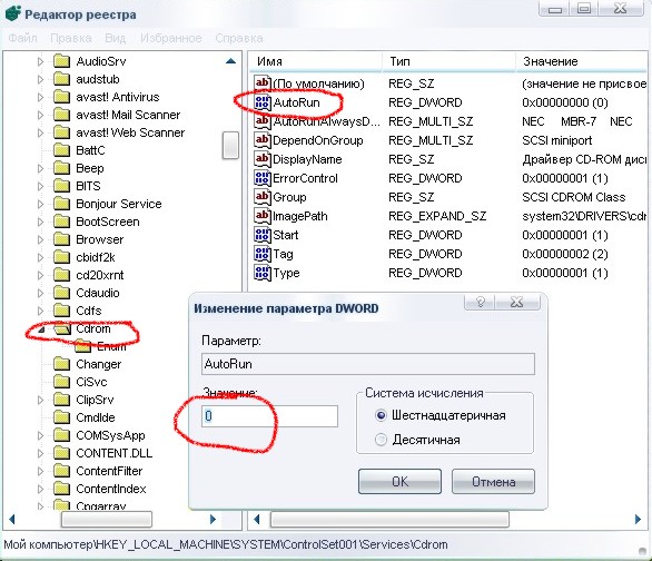

Если тебе нужно отключить автозапуск CD, тогда:
Пуск - выполнить - regedit
HKEY_LOCAL_MACHINE\SYSTEM\ControlSet001\Services\Cdrom,
и параметру AutoRun присвоить значение 0

Да, ты прав, просто я кроме флешек и фотика больше ничего не втыкал...

kursor, извини не могу с этим согласиться. Это уже железо и к автозапуску в том смысле, в котором мы привыкли это пониматьотносится косвенно. Обнулять это значение крайне нежелательно, поскольку могут возникнуть проблемы с обновлением содержимого при вставке диска в кд-дисковод.
Значение Autorun определяет должна ли система посылать уведомление о смене медианосителя интрефейсу виндоуз, когда обнаруживает, что в сд-дисковод был вставлен диск. Таким образом 0 - не посылает уведомление, 1 - посылает. В любом случае, автозапуска файлов находящихся на КД не происходит, как и в предыдущих случаях.

Честно сказать - я не силён в тонкостях, просто делаю то, что мне посоветовали, вот уже года два, пока никаких проблем небыло.

А у меня при отключении автозапуска через групповую политику в ключе "HKLM\SOFTWARE\Microsoft\Windows\CurrentVersion\policies\Explorer" появляется параметр NoDriveTypeAutoRun сразу со значением 0xff. Система: Windows Server 2003 x64.
