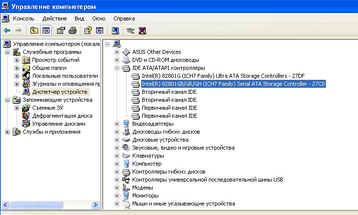

СообщениеДобавлено: Сб 6-12-08 : 15-09    Заголовок сообщения: Ответить с цитатой
В XP тоже не нашёл. После выбора контроллера не могу найти вкладку "Дополнительные параметры" и соответственно поле "Режим передачи".
Куда курить?

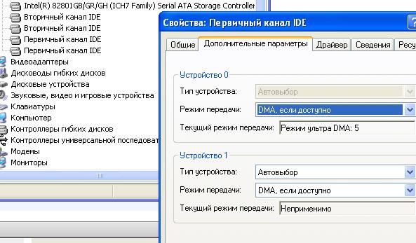

sog
СообщениеДобавлено: Сб 6-12-08 : 15-20    Заголовок сообщения: Ответить с цитатой
Это азы.
Здесь чуть ниже строчка(канал иде)
СообщениеДобавлено: Сб 6-12-08 : 15-43    Заголовок сообщения: Ответить с цитатой
sog писал(а):
Это азы.
На всех каналах IDE у меня итак стоит автовыбор, DMA, если доступно. Только вот дисковод то не IDE, а SATA.
