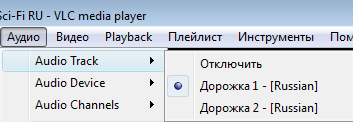

1. Автовыбор языков в приставке - AXN Sci-Fi русский (до первой смены языков желтой кнопкой, если попытаешься изменить, то на русский уже не вернешься), FOX Crime- английский.
2. Если в приставке выставить первый - русский, второй -английский, то получаем AXN Sci-Fi английский, FOX Crime русский.
По показаниям VLC обе звуковых дорожки на AXN Sci-Fi помечены "Russian"
и неправильно выбирается "Program"

На AXN Sci-Fi пробовал и так, бесполезно. Там английская дорожка помечена как "Russian" и приставка все равно выбирает ее. Надоели эксперименты, пока буду сидеть на альтернативном интерфейсе.
