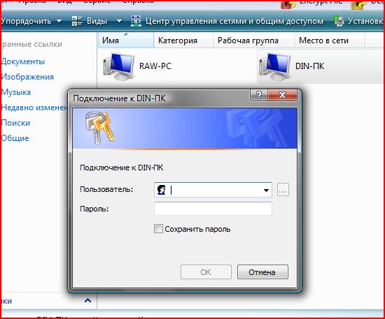

Переустановил на двух ноутбуках ОС, затем настроил локальную сеть, и вот тут началась проблема:
Вот в этом и проблема. Ни с одного ноутбука не могу зайти на другой. Все настройки безопасности отключил. Всяко настраивал. До этого все работало нормально.

Вот в том и проблема, что он запрашивает имя и пароль! Хотя я уже все отключил! Или, наверное, не все. Я не знаю! Может настройки пошаговые кто даст, несли вдруг у кого были такие же проблемы.

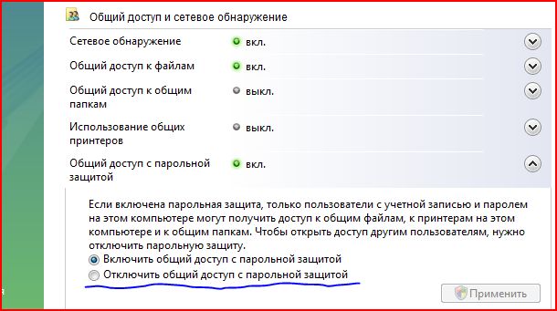

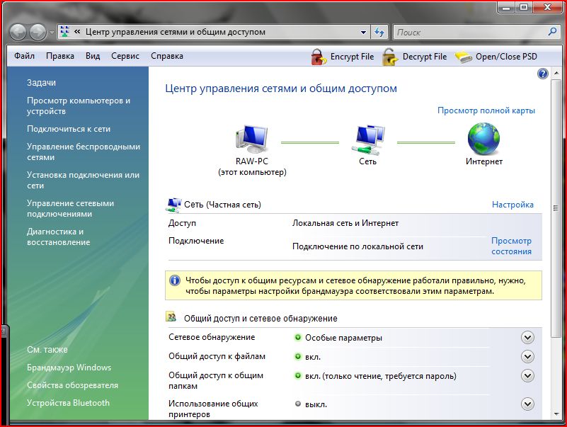

Ты видишь у себя на первом скрине, понизу: "Общий доступ к общим папкам" стоит "требуется пароль"? Вот и ответ на твой вопрос - ставь там "без пароля" и все.
А там нет такого пункта No
СообщениеДобавлено: Вт 16-12-08 : 01-12    Заголовок сообщения: Ответить с цитатой
Ну как это нет? Твой верхний скрин, снизу там пункты, 3ий по счету. Прям глядя на него пишу, что на нем написано: "Общий доступ к общим папкам". Тыкаешь на него, и там будет "всем подряд" или "без паролей" ну или че-то подобное. Вот оно тебе и надо. И все эти пункты пройди и везде всем все разреши.
Два первых пункта оба под паролем, 3ий вообще отключает доступ.

Ну, все правильно. Читай последнее предложения в описании!!! "Чтобы открыть доступ другим пользователям, нужно отключить парольную защиту". Во, даже скрин тебе подогнали Smile

В том то и дело, что я уже все облазил - такого пункта там нет! Ап стену друже! Стоял Home Premium - все было.
RawRalf
СообщениеДобавлено: Вт 16-12-08 : 10-08    Заголовок сообщения: Ответить с цитатой
Все! Вопрос решен! Пришлось включить брандмауэр и эта строка появилась.
