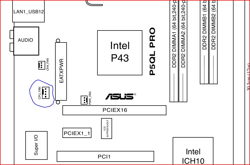

СообщениеДобавлено: Пт 2-01-09 : 20-33    Заголовок сообщения: Ответить с цитатой
Rox
Вентилятор кулера процессора не туда воткнул Very Happy

dim2
СообщениеДобавлено: Пт 2-01-09 : 21-34    Заголовок сообщения: Ответить с цитатой
Rox писал(а):
dim2 Поподробнее пожалуйста. Я не сам собирал.(
Переключи вентилятор в разъем CPU FAN, сейчас он у тебя воткнут в SYS FAN.

Rox
СообщениеДобавлено: Пт 2-01-09 : 21-56    Заголовок сообщения: Ответить с цитатой
Нет, все стоит на cpu_fan.
