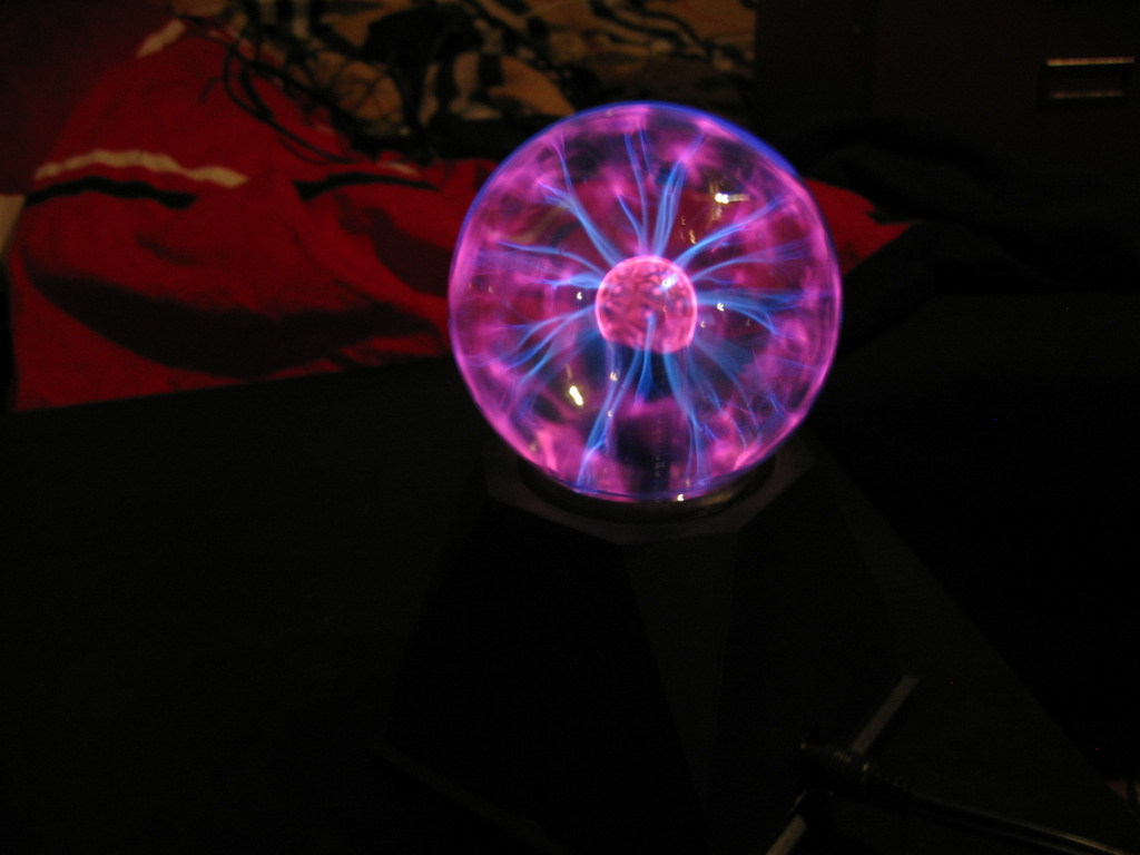

Через тест поинт снял таки блокировку. оказалось 6ти цифр - др брательника - у него раньше тело было))
попутно пока резистор искал, починил эту штуку Smile
koshak13
СообщениеДобавлено: Сб 14-02-09 : 00-55    Заголовок сообщения: Ответить с цитатой
ААА офигенняшая штука хачу такую)))
СообщениеДобавлено: Сб 14-02-09 : 01-23    Заголовок сообщения: Ответить с цитатой
koshak13
Я тоже долго хотел...потом мне подарили - но сломанную Smile
вот починил...10ть минут поигрался Smile
