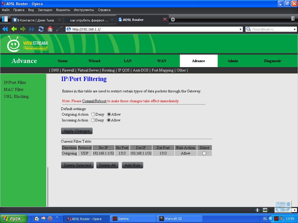

проблема такая, играю в варкрафт на гарене , никто неможет пингануть меня, возможно причина в фаирволе на роуте(интеркросс) подскажите как его отключить чтобы шол до меня пинг, или может другая проблемка ?)))) help me

Поподробней...а может просто замапить порт? а файрволл на интере настраивается здесь: Advance-Firewall-IP/Port Filtering

Модем как настроен? модель 5633 NE? как понять порт в винде? брандмауэр виндовс отключен? Значение фильтра Incoming Action попробуйте сменить на Deny
// ну причём тут проброс портов и виндовый фаервол если речь про пинг на модем снаружи???
// а если он поставит дефолтное значение Deny, то у него отрубится интернет, если чё

F1reFox ищи опцию Allow/Disable incoming ping или ICMP
Поподробней можно?
P.S.Нефига не отрубается чото Ищи выше
BorPas
Девелопер
СообщениеДобавлено: Ср 20-05-09 : 14-24    Заголовок сообщения: Ответить с цитатой
если дефолтный Action Allow, то это работает как "разрешить всё, кроме _список чего нельзя_"
если дефолтный Action Deny, то это работает как "запретит всё, кроме _список куда можно_"
это же очевидно
а ты модем перезагружал?
Да всё проверил, не отрубается нефига,линк конектится инет есть, скорость таже, всё пингуется, я прям в недоумении.
это же очевидно
Да я и неспорю, список пуст. тока чтото там со строчками непонятно, хотя я имел ввиду выше только
ВЕТЕР писал(а):
Incoming Action
если чо, ладно проехали это оффтоп уже...
BorPas
Девелопер
СообщениеДобавлено: Ср 20-05-09 : 14-37    Заголовок сообщения: Ответить с цитатой
ВЕТЕР писал(а):
Incoming Action
ну значит как минимум DC++ у тебя должен сдохнуть в таком случае
