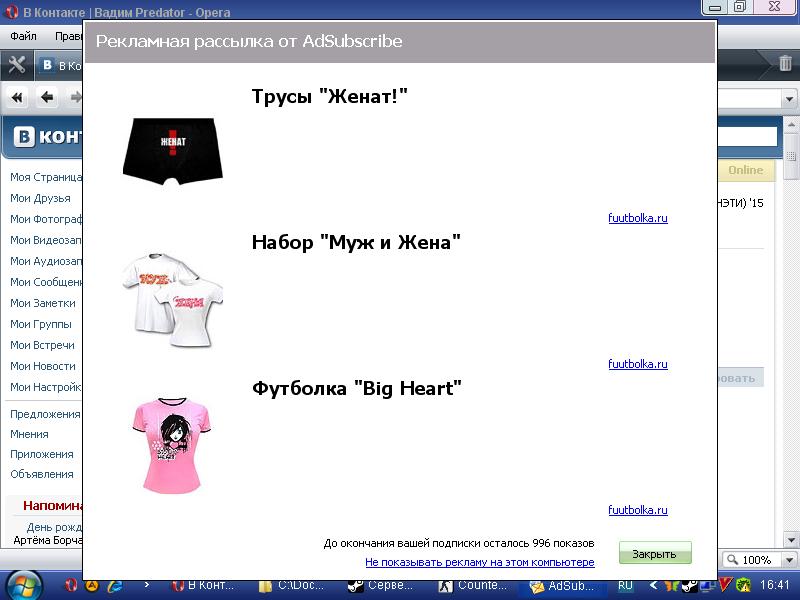

как убрать эту рекламу??а то надоедает пробовал файлы удалять не удаляются там написано чтобы её убрать надо смс отправить!
собственно вот

неет!вы не поняли она не от браузера вылетает!а сама по себе даже если сидеть за компом в режиме ожидания!

да я же говорю это не от браузера зависит!
я нашел файлы которые выдают эту рекламу а удалить их не могу!!!

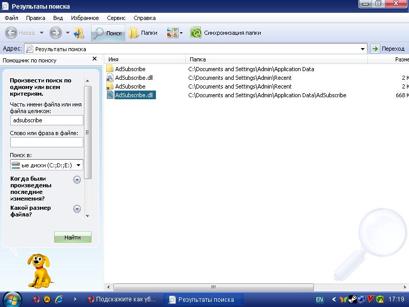

поставь прогу Unlocker.
Она удаляет неудаляемые файлы.

Сначала Unlocker'ом, потом в реестре поиск по "adsubscribe"

Я кстате на днях тоже такую хню цеплял не знал как избавится,ни один антивирь и антишпион не видел ее.Удалил только вручную, в паке Documents and Settings\Admin\Application Data найди папку adsubscribe и удали ее, заранее убив процесс рекламы в диспетчере гуд

в коммандной строке вбить ватэто, перезагрузить комп, после чего удалить папку AdSubscribe:
Код:
regsvr32.exe /u /s "%APPDATA%\AdSubscribe\AdSubscribe.dll"
з.ы. перезагрузка нужна не для того, чтобы снять блокировку с папки, это можно и анлокером сделать, а чтобы выгрузить дллку из оперативки, иначе она так и будет наги показывать.
Сделал также, Авира видел его, но удалить не мог, тогда я просто по этому пути удалил его Unlocker'ом по частям. Больше не появлялся.
