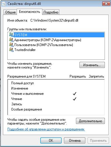

СообщениеДобавлено: Пт 5-06-09 : 10-17    Заголовок сообщения: Ответить с цитатой
CTPEJIOK
Напиши имя файла. Где сидит. И скин вкладки безопасности.
CTPEJIOK
СообщениеДобавлено: Пт 5-06-09 : 10-39    Заголовок сообщения: Ответить с цитатой
несовместима с мой Вистой 64
dim2
лежит там же, называется dinput8.dll

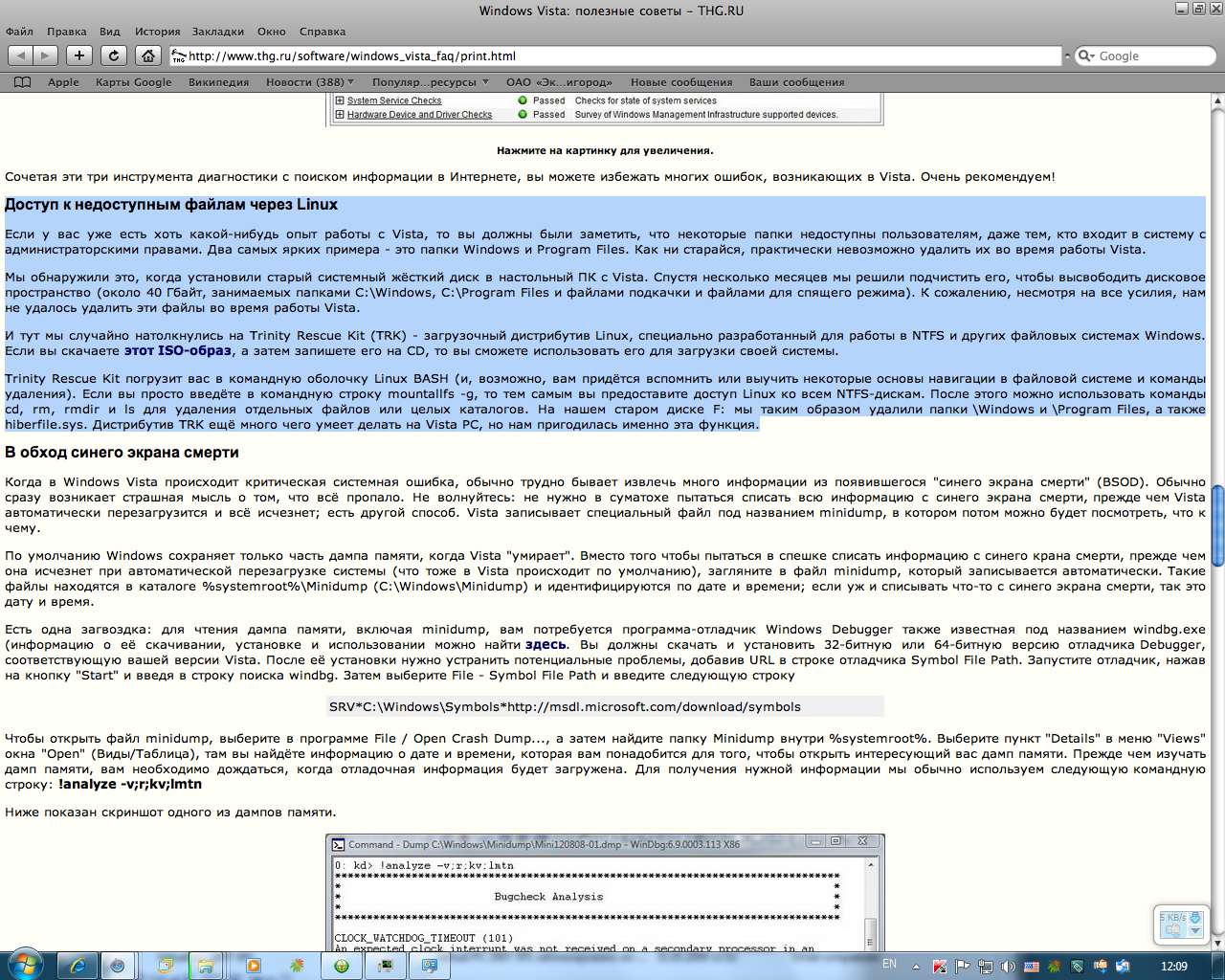

СообщениеДобавлено: Пт 5-06-09 : 12-12    Заголовок сообщения: Ответить с цитатой
http://www.thg.ru/software/windows_vista_faq/print.html
Почитай выделенное
CTPEJIOK
СообщениеДобавлено: Пт 5-06-09 : 12-15    Заголовок сообщения: Ответить с цитатой
у меня линукса нет. И смысл? Если через лайв не удалилось. Типо через линукс удалится?))
СообщениеДобавлено: Пт 5-06-09 : 12-23    Заголовок сообщения: Ответить с цитатой
Дык это линукс лайв. Там есть ссылка на скачку изо файла-создаёшь диск и попёр. Собственно линукс устанавливать и не надо.

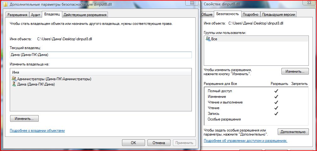

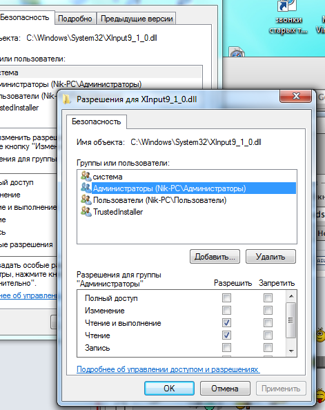

СообщениеДобавлено: Пт 5-06-09 : 14-24    Заголовок сообщения: Ответить с цитатой
Ты так делал?
Правой кнопкой на файле---свойства---безопасность---дополнительно---владелец---изменить---выбрать пользователя(себя)---ОК---Высветится следующее окно
Ещё раз нажать ОК
И ещё раз ОК
Нажать изменить---выбрать как на скрине(Только себя)
Поставить галочки на разрешить---ОК---ДА---ОК
И файл спокойно удаляется.

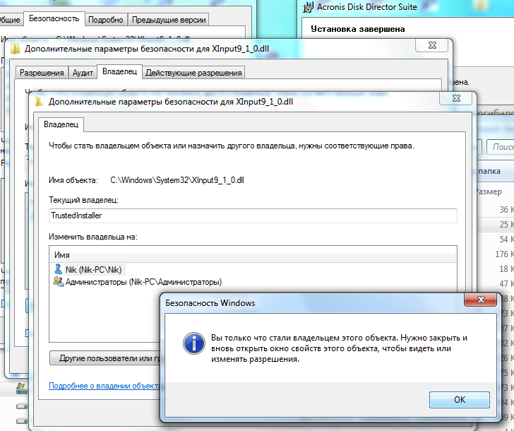

dim2
СообщениеДобавлено: Сб 6-06-09 : 15-51    Заголовок сообщения: Ответить с цитатой
CTPEJIOK
Посмотрел этот файл. Владельцем стал также как и с предыдущим файлом. А вот разрешения дал поменять только в безопасном режиме.
После чего легко удалился.
P.S. После удаления этого файла папка system32 при открытии стала подвисать Smile
