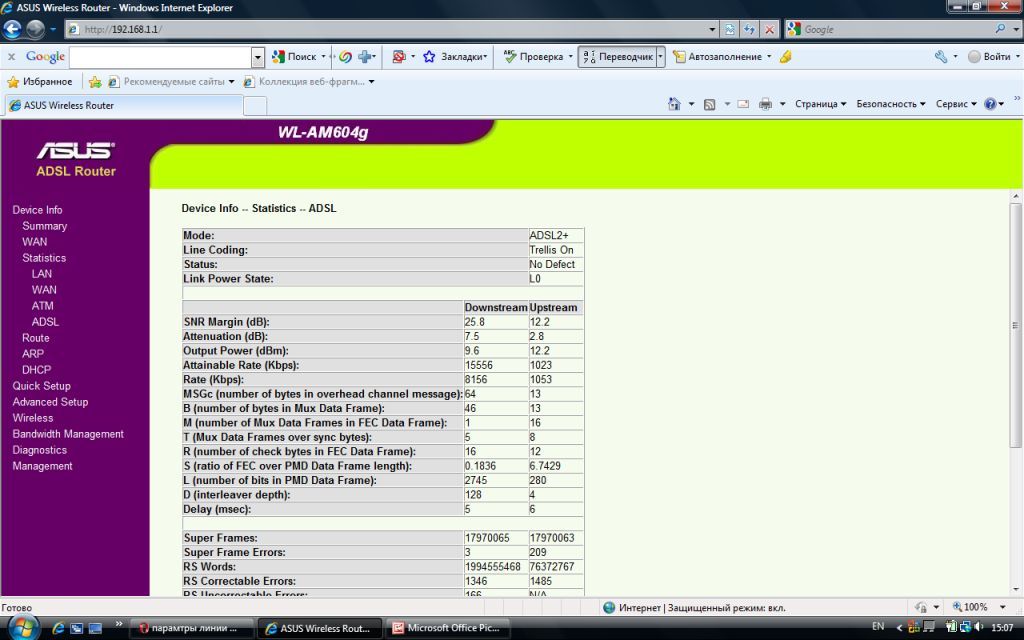

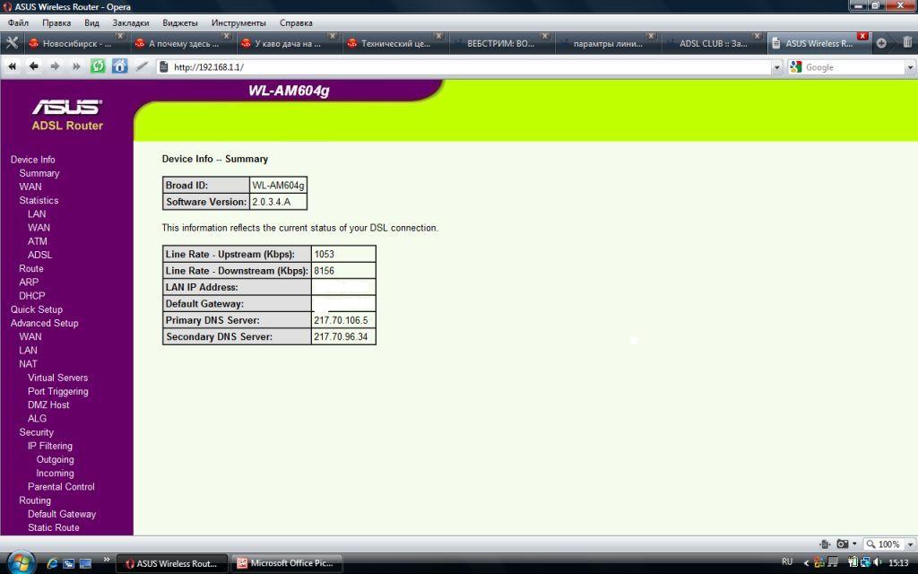

bigus
СообщениеДобавлено: Пт 3-07-09 : 15-19    Заголовок сообщения: Ответить с цитатой
Нифига не понимаю я!Sad Блин, тариф 2 мега. А скачивание с внутренних ресурсов максимум 8 мегабит выдаёт.
bigus
СообщениеДобавлено: Пт 3-07-09 : 15-21    Заголовок сообщения: Ответить с цитатой
что не так???
ВЕТЕР
СообщениеДобавлено: Пт 3-07-09 : 15-38    Заголовок сообщения: Ответить с цитатой
bigus писал(а):
Нифига не понимаю я! Блин, тариф 2 мега. А скачивание с внутренних ресурсов максимум 8 мегабит выдаёт.
А что должно больше выдавать? Вопервых, тариф непричом, скорость скачивания с зоны 0 например ограничена только скоростью модема, а сейчас это ограничение, у вас как рас 8мбит. Всё так.
P.S.: Если скоростной профиль по Downstream урезан до 8мбит, то поднять его нет возможности. Соответственно по органичению скоростных профилей абонентов СТК - Вебстрим.
sog
СообщениеДобавлено: Пт 3-07-09 : 15-53    Заголовок сообщения: Ответить с цитатой
Вроде-же политика в этом отношении поменялась?
