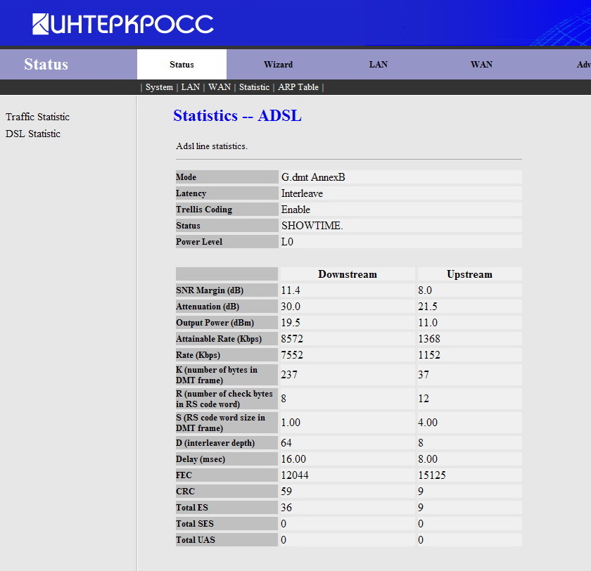

Здравствуйте уважаемые форумчане. Являюсь пользователем вебстрима, никаких нареканий по поводу инета нет, скорость стабильно держит при анлиме в 256 и в выходные качает как надо т.е. 30 - 60.
На днях купил себе игру Arma 2 для сетевых баталий, но пинг до московских серверов в 140 - 180 оставляет желать лучшего. Хотелось бы снизить... Читал, что можно подключит какой то FAST профиль, с АДСЛ модемами дела не имел, посему для меня это темный лес. Подскажите вообще что можно сделать что бы снизить пинг. Если можно по подробнее, куда звонить(просто в тех поддержку, или мало ли куда еще) и что именно просить что бы включили или переключили.
Что можете сказать по статистике модема, можно ли с линии что нить путнее вытянуть?
System
Alias Name Intercross 1P
Software Version 1.3.9
DSP Version 2.8.1.6
DSL
DSL mode T1.413 G.Dmt ADSL2 ADSL2+ AnnexB
DSL Status G.dmt AnnexB, SHOWTIME.
Upstream Speed 1152 kbps (Interleave)
Downstream Speed 7552 kbps (Interleave)
Upstream SNR 8.0dB
Downstream SNR 12.2dB
reconnection Counts 1
Uptime 27 min
Showtime 25 min
ЗЫ: Извиняюсь, если есть прям конкретные темы с подобной ситуацией как у меня, юзал поиск но ничего конкретного для себя не нашел, в плане, что нужно говорить в техподдержке что бы сие чудо работало.

что-бы подключить фаст - надо позвонить 062... но у меня например пинг это не уменьшило.. играю в CS:S на московских серваках с пингом примерно 60-120... до установки фаста пинг был такой же...

В техподдерку:
Поменяйте пожалуста Latensy type(задержку) с Interliave на FAST. Всё они поймут
Но лучше:
Киньте скрином полные параметры линии Statistic ADSL

СообщениеДобавлено: Вт 30-06-09 : 19-03    Заголовок сообщения: Ответить с цитатой
Эту статистику?=)

FAST отключает контроль ошибок, и от того что пинг снизится на 20 мс толку не будет
ПИНГ СНИЗИТЬ НЕЛЬЗЯ вообще никак, только провайдера сменить

BorPas
Некто не спорит что пинг это задержка между 2мя компьютерами или сетью. НО если человек юзает сетевые игры лучше поставить FAST
