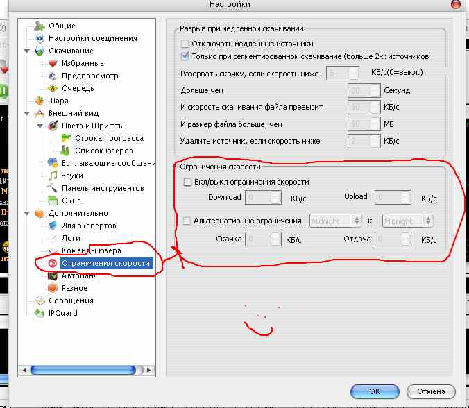

[/img]

Спасибо за ответ камрад! preved
Но, ограничение не стояло. Сделал как у тебя на картинке, не помогло. No

СообщениеДобавлено: Ср 22-07-09 : 10-28    Заголовок сообщения: Ответить с цитатой
ппц...парень, тебе наоборот намекают что нао включить ограничение!!! Прочто когда ты качаешь флайлинком, то забивается весь канал, и поэтому на загрузку страниц канала не остается

СообщениеДобавлено: Ср 22-07-09 : 10-29    Заголовок сообщения: Ответить с цитатой
а ты его наоборот включи) просто у тебя флайлинк забивает весь канал.. включи в нем ограничение, чтобы на броузер хоть немного оставалось)

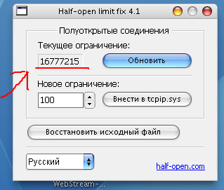

http://www.half-open.com/home_ru.htm (читать аннотацию в нижней части экрана, особенное внимание обратить на предпоследний абзац)
Либо поставить Windows Vista SP2 или Seven.

при первом запуске эт нормально?!?!1 O_o

Даже не знаю, я не являюсь абонентом WebStream.
Сам качал дистрибутив Vista SP2 x64 с сайта http://wzor.net/, оттуда сейчас можно Windows Seven скачать, на счет Висты не уверен, смотреть надо.
У тебя поди какая-нибудь сторонняя сборка винды стоит, типа Зверя, где tcpip.sys уже заранее пропатчен. Если с нормального дистрибутива ставил, то по идее не должно такого быть. Но в любом случае у тебя в таком состоянии не должно быть проблемы как у автора ветки.

Направление раскопок верное! Теперь вопрос: как сделать количество портов: 16777250?
В half-open limite максимальное число 255, а потом идёт значёк "бесконечность". Поставил енту бесконечность, толку - ни какова! No
Slider007
СообщениеДобавлено: Ср 22-07-09 : 12-23    Заголовок сообщения: Ответить с цитатой
По идее в данном случае 16777250 и ∞ это практически одно и тоже, т.к. при выставлении ∞ ограничение убирается вовсе, т.е. может быть сколько угодно соединений, в том числе и 16777250.
Может быть и правда у тебя канал забивается ? Smile Внутри сети какая скорость ?
