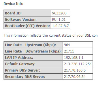

Накопилось несколько вопросов:
1) Что должнобыть в Routing\Default Gateway в модеме, насроенном роутером? (У меня тут стоит неизвестный Ip 213.228.112.254)

1) у мну стоит автополучение, а если отключить то 213.228.116.7

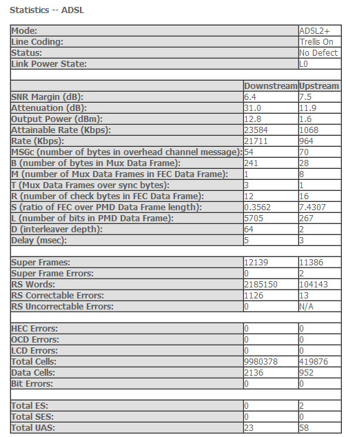

Жекан
СообщениеДобавлено: Вт 28-07-09 : 14-45    Заголовок сообщения: Ответить с цитатой
ВЕТЕР
Замер прпоизводился при разгруженном канале? Всмысле ничо не качал?
Ничего не качал. Теперь отключил и антивирус с фаерволом и повторил:
мне нужен скрин с полными параметрами линии из админки модема, с количеством ошибок и.т.п.
Надеюсь нужное заскринил:
rendy
Я вроде обновлялся до этой прошивки (вроде, потому что никаких изменений кроме другого номера прошивки я не заметил).
P.S. после adsl configure --mod m --i24k on стало так:
Line Rate - Upstream (Kbps): 1687
Line Rate - Downstream (Kbps): 19353
Проблему скорости опишу так: ВСЯ скорость как по тарифу (512\1024 Кбит\с), но ведь внутрисеть и исходящая не должны ограничиваться тарифом)
rendy
СообщениеДобавлено: Вт 28-07-09 : 15-09    Заголовок сообщения: Ответить с цитатой
Жекан
Проблема не в линии и не в параметрах, здесь всё ОК. Режется дальше.
