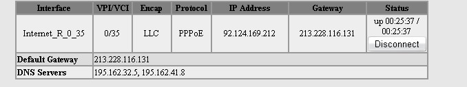

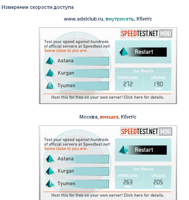

Вообщем тут и объяснять собсно ничо не надо...всё на картинках ясно...
На вебстрим давно...Омский филиал.
Вопрос:Где хвалёные 4мбита? Wink
Кто-чё подскажет?

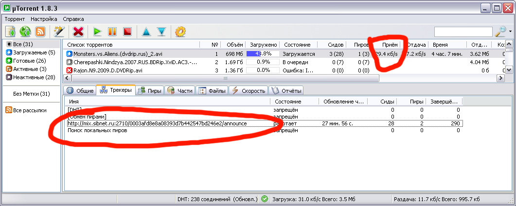

// новосибирские ресурсы считаются внешкой (возможно когда-нибудь будет всесибирский пиринг, обещают давно уже)
// сибнетовский торрент кривой по определению
// большая скорость должна быть с внутренних омских ресурсов

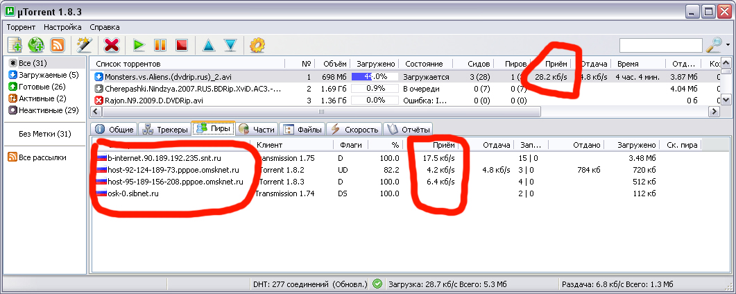

Я понимаю что всё это кривое Smile но где та скорость,которая указана в тарифе?
Может подскажите хоть 1 сайт,где можно хоть ЧТО-НИБУДЬ скачать с 4мбитами? Smile
Мне просто интересно их хоть раз увидеть.......
// не понятно про какие 4 мегабита речь, Трасса256 = 256 кбит/с = 32 кбайт/с (1байт=8бит) как раз как на твоих картинках
// увидеть внутрисетевую скорость можно на ОМСКИХ ресурсах, что это за ресурсы у вас там в омске мы тут (в новосибирске) не в курсе
bittersweet
СообщениеДобавлено: Вс 4-10-09 : 14-35    Заголовок сообщения: Ответить с цитатой

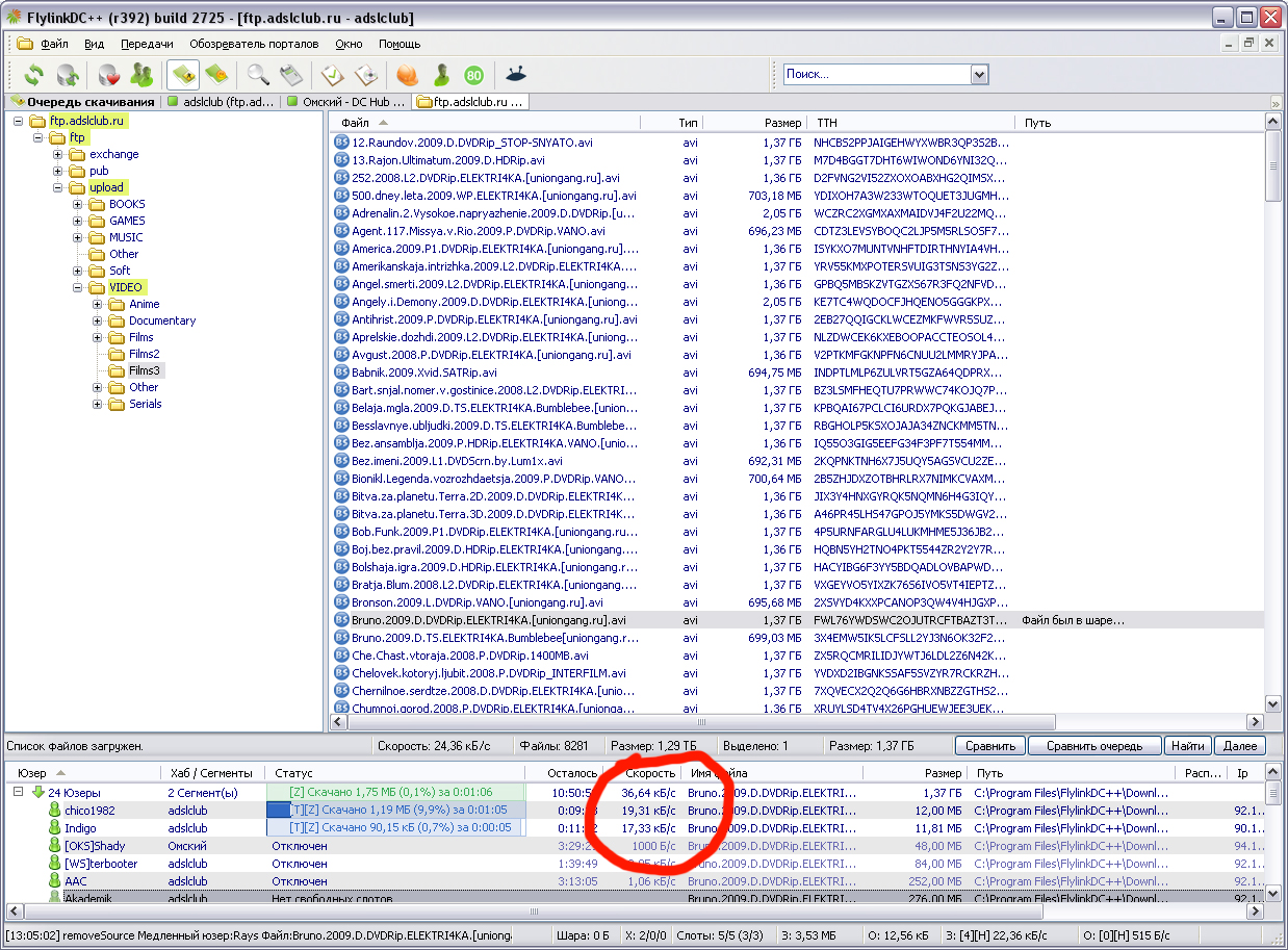

Естественно речь идёт про внутрисетевую скорость...
С того же torrents.omsk.ru скорость 50кбайт/с максимум Sad
Vlad
СообщениеДобавлено: Вс 4-10-09 : 15-37    Заголовок сообщения: Ответить с цитатой
трасса 256 это 256/8=32kb/s в интернет и 4Mbps [те 512kb/s] на внутрисети. скачать с такой скоростью можешь попытаться с сибнета

Бился я бился...и не нашел у вебстрима хвалёных 4мбита...как с локальных омских пользователей,так и с сибнета...

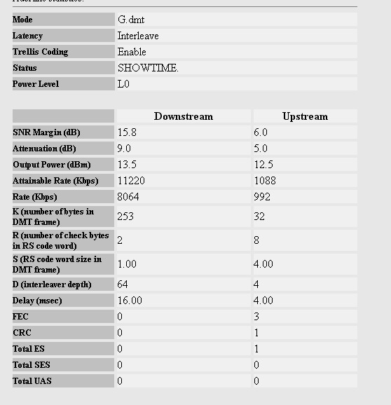

На трассе 256 качал летом 12Мбит (скорость соединения) через p2p, в сентябре урезали профиль до 8мбит, так что сейчас качаю из p2p на 8Мбитах, чуть больше 800 кБайт/сек получается, раньше до 1.2МБайта/сек было.
