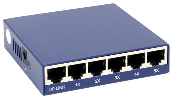

Имеется два компа со встроенной сетевой картой, два Патч-корда RJ45, свитчер Acorp HU5D(На картинках, )модем в полной комплектации и естественно подключение интернет.

DaRk-angel
СообщениеДобавлено: Ср 3-02-10 : 18-11    Заголовок сообщения: Ответить с цитатой
Провод с модема вставлял в UP link? или в цифры? Если в аплинк то вставь в цифры,если в цифры,то в аплинк)

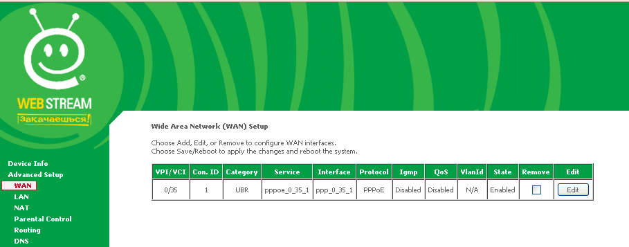

Значит вот мой порядок действий:
1)настроил модем в режим роутера, по этой инструкции (http://www.adslclub.ru/new/intercross-5633-broadcom)
но в интернет заходит только с подключением.

GotFree
СообщениеДобавлено: Чт 4-02-10 : 15-01    Заголовок сообщения: Ответить с цитатой
Значит модем бриджем настроен, раз с подключением!

MaHawk
СообщениеДобавлено: Чт 4-02-10 : 15-22    Заголовок сообщения: Ответить с цитатой
GotFree писал(а):
вот скрины настроек

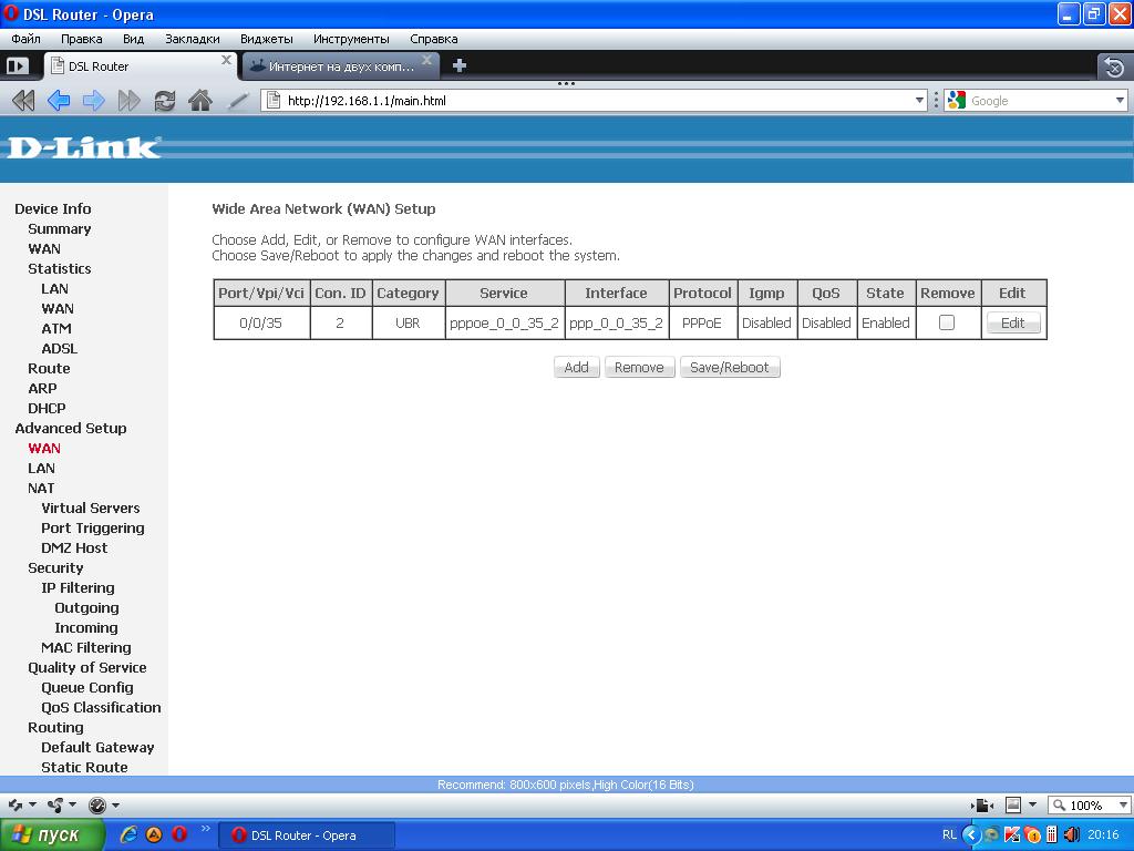

Дабы не создавать новую тему, спрошу тут!
Ситуация такая.
Пробую подключить 2 компа через такой же свитч.
МОДЕМ D-LINK DSL 2500U

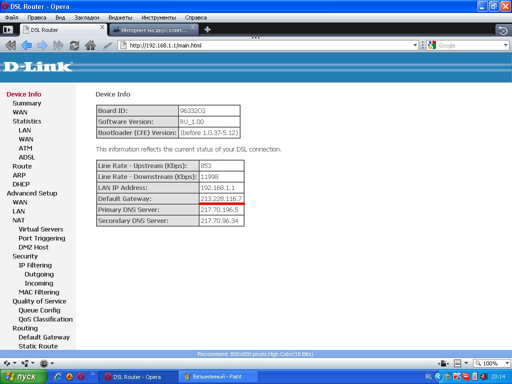

Настраиваю модем роутером по инструкции, и он мне выдает вот что!
Если настроено 2 соединения(Картинка-1), то инет работает без подключения, и вот что кажет в device info(Картинка-2)!

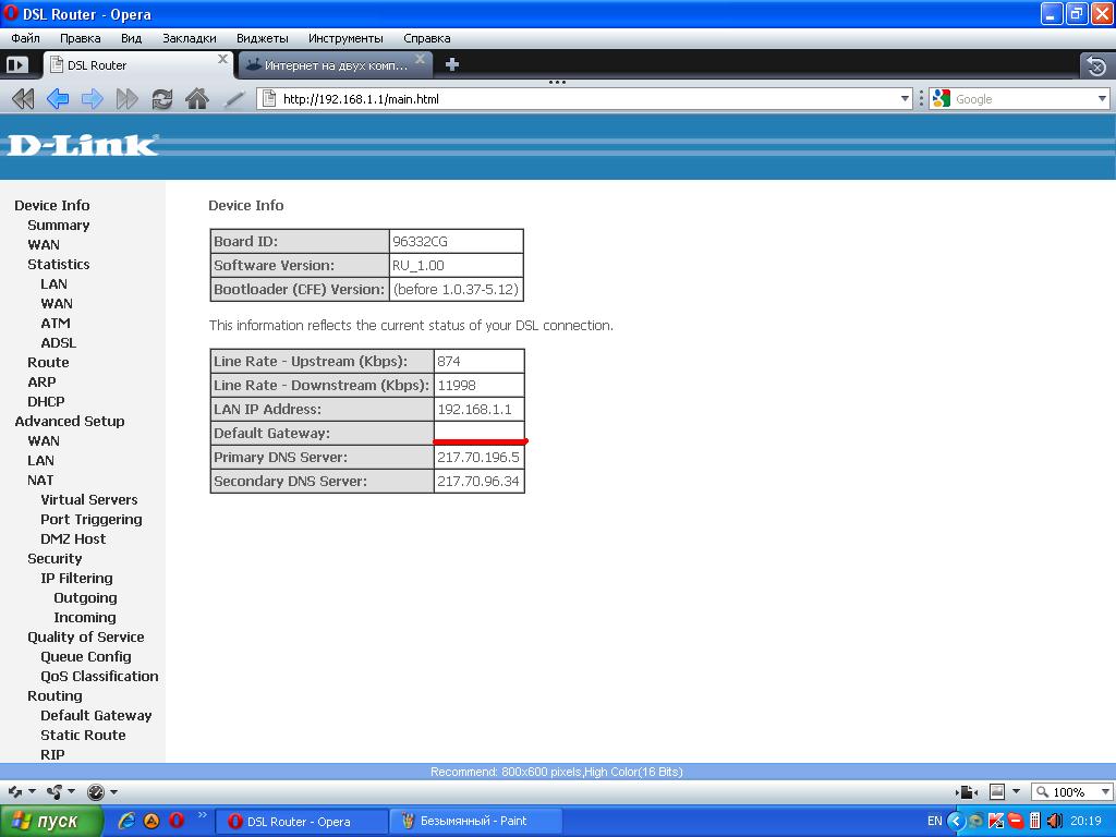

А если оставить только настройку соединения роутером(Картинка-3)
То в device info пишет следущее (Картинка-4)
Вот мне и интересно куда пропадает default Gateway?
И еще если подключаю по схеме Модем-->>компьютер то инет работает без подключения все как должно работать в режиме роутера!
А если подключаю Модем-->>Свитч, Свитч-->>Комп то инет не подключается вообще, почему?
