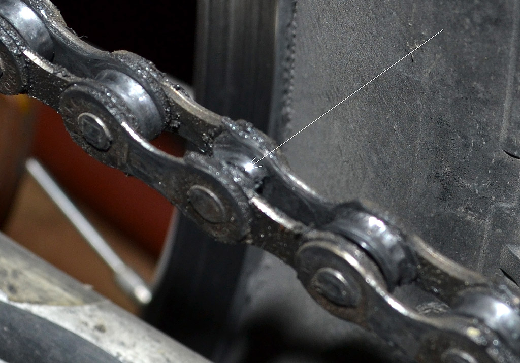

Скажите специалисты вело-мото Smile
Вот такая ситуация:
каких решений требует и возможно ли что это причина резкому небольшому прокруту педалей во время езды?
То есть прям череда после четырех вращений на пятое, такой .... срыв - прокрут на треть круга, сново четыре оброта педалями и опять короткий провал....
СообщениеДобавлено: Ср 18-05-11 : 21-56    Заголовок сообщения: Ответить с цитатой
profi2307
цепь менять...возможно звездочки.
прокрутка может от много чего зависеть - цепь, передняя звезда, задняя, "трещетка" - что-то из этого может быть, тут смотреть нужно.
вообще это вы видимо не чистя цепь ездили - мне так кажется достаточно быстро можно так износить цепь только при сильном трении - без смазки с песком допустим.
есть еще дешевый вариант - смотря какой износ - или укоротить чуть цепь(съемник нужен), либо звения на эту цепь докупить и заменить.
на ермака есть Тест центр - там грамотные люди вроде - починят я думаю
profi2307
СообщениеДобавлено: Ср 18-05-11 : 22-11    Заголовок сообщения: Ответить с цитатой
Капец! Я для велика автомойку купил, смазываю потом, и вот "благодарность" Sad
academ
СообщениеДобавлено: Ср 18-05-11 : 22-41    Заголовок сообщения: Ответить с цитатой
profi2307
а стука нет такого тихого металлического?

Сегодня опять автомойкой мыл, 50 литров воды извел на велик, прокапал маслом из шприца (уже понял что так вредно Smile но ехал, все шепчет, только на 6 7 и 8 звездочках эти прокруты, на 5 очень редко, на 4 нет. Вошел в посылку с чайника, кассету, систему и три цепи заказал, жду.
