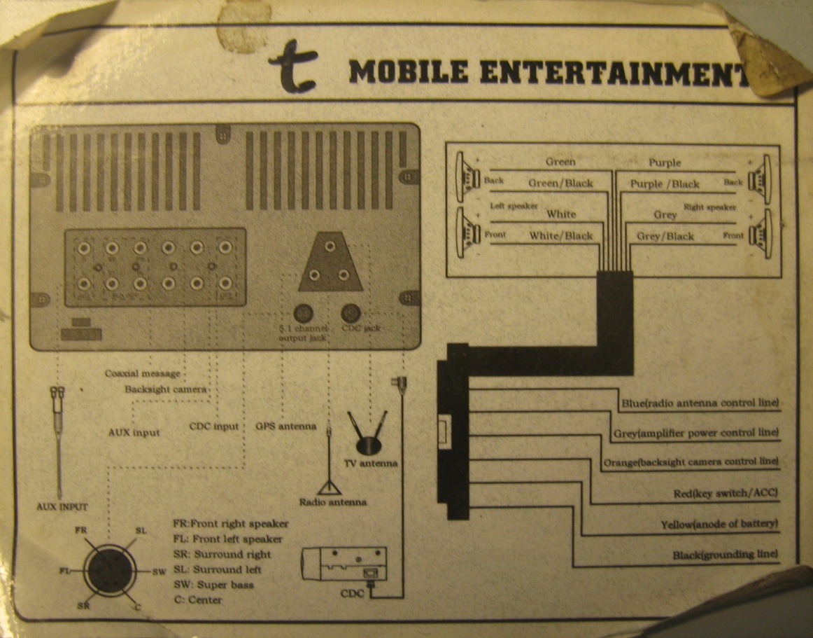

Есть камера заднего хода и магнитола с видеовходом. Как все поставить разобрался, а вот на что запитать провод от магнитолы не знаю. Может есть знающие люди на что запитать проводок.

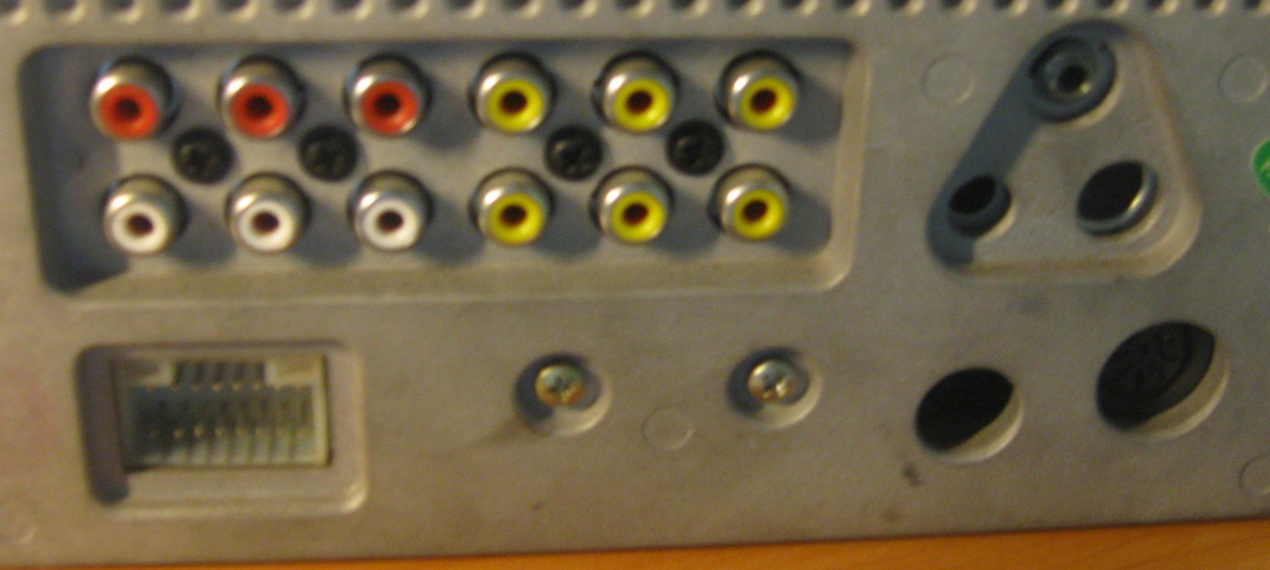

СообщениеДобавлено: Пт 2-11-12 : 20-28    Заголовок сообщения: Ответить с цитатой
Там же 2 выхода на камеру заднего вида - камеру к одному из них.
а оранжевый провод на фонарь заднего хода

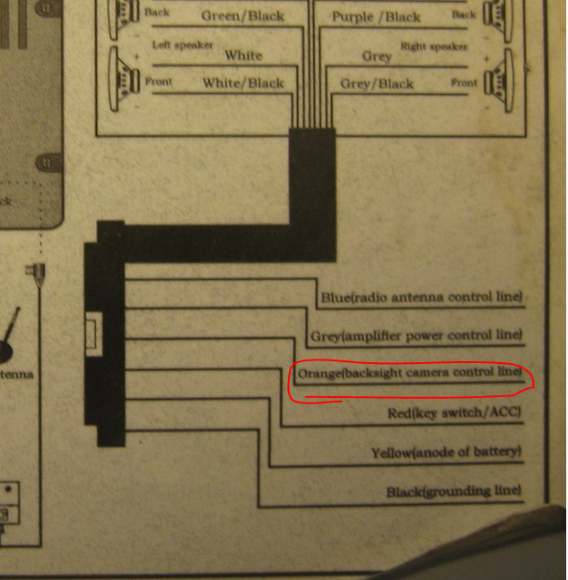

POZITIF
СообщениеДобавлено: Сб 3-11-12 : 08-32    Заголовок сообщения: Ответить с цитатой
aleks9999 писал(а):
Вот как раз и интересует куда подцепить оранжевый. Со всем остальным разобрался.
разве тебе нужен не этот провод backside camera control line?
