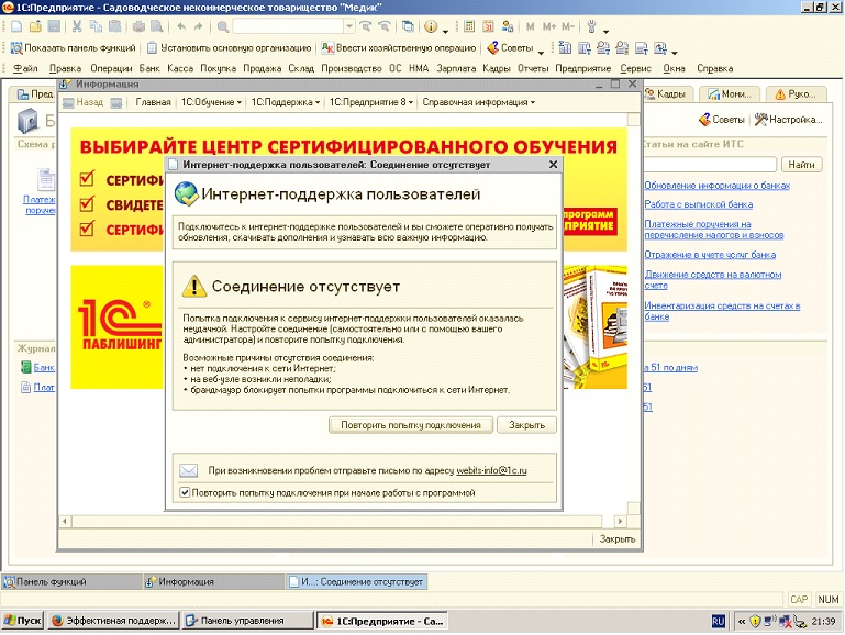

У жене на ноуте 1С Бухгалтерия, что сколько то лет назад в ДНС стоила до 2000 рублей, то есть типа официальная но самая упрощенная и дешевая. Вообщем что то там она теперь не делает и нужно ее обновить, но при загрузки самой 1С пишет в маленьком окне что нет соединения с Интернетом. Понятно что параллельно открыт браузер и Интернет таки есть.
Вопрос: что надо этой гадине? Что делать?
Жена говорит что надо было еще в январе 14 года обновлять но было как то то ли лень то ли не до этого ведь программа и так работала, а теперь не стала работать во весь функционал.

Вряд ли дело в просрочке. Она бы так и написала.
Смотри фаерволы. Может прокси еще стоят.
А вообще можно же на сайт итс зайти и там скачать все нужное. Если поддержка активная, офк.

Выполни уже инструкции, которые написаны в маленьком окошке, там всё разжовано, окошко это использует объект IE, users.v8.1c.ru на https, в самом низу в этом окошке написано какую галку в настройках IE надо воткнуть, чтобы оно всё работало.

инструкция с галкой там лишь одна, поставить галочку чтоб окно в котором пишут что нет соединения появилось при каждой загрузки.

То ты говоришь, что в окне написано, что нет соединения(там же инструкция для IE), то оно у тебя пустое, ты уже определись, что у тебя происходит, скрин дай окна.
Открой IE, набери users.v8.1c.ru открылось?

открылся сайт там таблица с обновлениями, не хера не понятно! (уж сорь!!!)

В общем у меня вылезло такое же окно недавно на бухии 3ей, там правда сразу мануал для ИЕ был, а у тебя нет, сорри за мой флуд выше, моя проблема решилась установкой флага, тк, еще раз повторюсь users.v8.1c.ru теперь на https
В общем, идешь на край сюда:
https://users.v8.1c.ru/distribution/project/AccountingBase20_82
Вроде такая ссылка, качаешь по очереди начиная сверху,
http://prntscr.com/71g9zg
Пропуская те, которые можно пропускать, устанавливаешь, заходишь в конфигуратор и руками далее далее далее Wink

на ноуте ХР но что касается TLS 1.0 - ДА

Зайди на https://users.v8.1c.ru/, скачай актуальную платформу, после обновления платформы заходи в базу через конфигуратор и там обновляй, только перед обновление не забудь сделать архив базы.

обновить не большая проблема...
то что оно счас говорит что нет инета это косяк платформы...
в принципе действия по обновлению тебе тут свыше расписали...
нужно иметь логин\пароль для доступа к https://users.v8.1c.ru/
оттуда выкачивать платформу и обновления для самой базы...
первое что я бы посоветовал: обновить саму базу до конечной версии поддержки той платформы что стоит у тебя...
далее ставим платформу по свежее и снова обновляем базу...
саму базу запускать можно в крайних точках (т.е. в моменты перехода на новую платформу) нет необходимости на каждое обновление загружать ее и проходить 7мь кругов щелканья (да я подтверждаю лицензиооность обновления, да обновить базу, и тд)
если же логин\пароль к https://users.v8.1c.ru/ устарел\просрочен\утерян то добро пожаловать на ru-board.com .... есть там все обновления для всех конфигураций 1с и их платформ.. появляются на 1-5 дней позже чем в первоисточнике...
Если совсем не в моготу, могу обновить Smile
