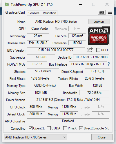

PS а, увидел, что 10, и драйвера почему-то Beta...
Ну что можно посоветовать - "откат" на 8.1 Trollface (эта карточка 2012 г, про 10-ту тогда...)
или поставить не бета-драйвер, а релиз (например, 17.1.1)
