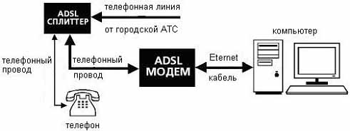

Схема подключения ADSL модема следующая:
Очень важно, чтобы до сплиттера не было никаких ответвлений (любые "разводки" на несколько телефонов и т.п. должны идти после сплиттера). Если будет иначе - будут нарушения в корректной работе как модема так и телефонной линии (которая, кстати, при подключении Вебстрима остается свободной).
Включен компьютер в момент подключения или нет - на процесс нисколько не влияет. К нему подводится только Ethernet кабель, что должно им мгновенно обнаружиться
Еще раз порядок подключения:
- Подключите телефонную розетку к гнезду LINE сплиттера
- Соедините гнездо MODEM сплиттера и гнездо ADSL модема
- Подключите свой телефон к разъему PHONE сплиттера, либо в гнездо PHONE модема
- Соедините разъем сетевой карты с гнездом ETHERNET модема
- Подключите модем к сети 220 Вольт через адаптер переменного напряжения.
Все необходимые кабели поставляются производителем в комплекте с модемом.

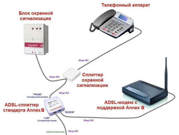

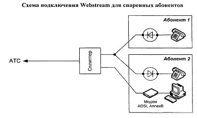

При подключении к Вебстриму, в случае когда ваш телефон спарен Вы должны помнить, что:
- Сплиттер должен стоять до блокиратора.
- Из сплиттера идет разводка на модем (line) и на основную линию (phone), т.е. на блокиратор от которого разводка идет на две квартиры.
- АДСЛ модем должен быть типа "annex B".
Иными словами, нужно будет тянуть отдельную линию от сплиттера до АДСЛ модема и затем уже от модема "заводить" линию до сетевой карты компьютера.
Схема подключения по Annex B для случая с сигнализацией
ВНИМАНИЕ! Рекомендуется вызвать монтеров от СТК, так как, самостоятельно протягивая линию, вы можете повредить соседние провода, или, возможно, чью
-то сигнализацию. Однако, если вы уверены в обратном, то можно сделать и самому.
