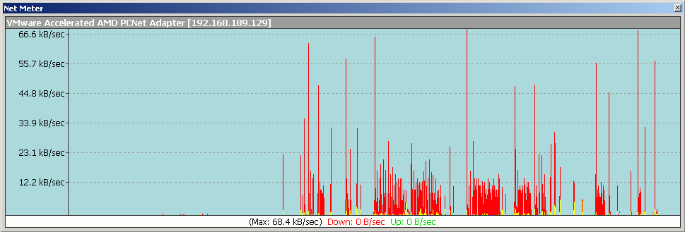

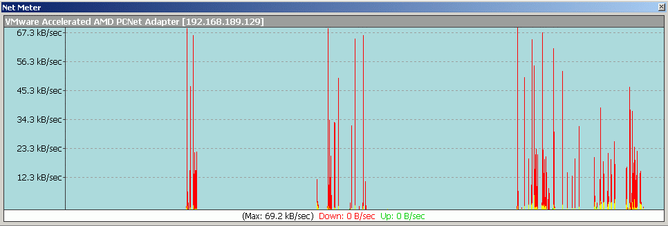

К сожалению, мне не удалось найти ни одной программы, измеряющей загрузку канала с точностью, превышающей одну секунду. Из программ, измеряющих с точностью до секунды, наиболее удобной оказалась NetMeter, способная как показывать график, так и посекундно сохранять текущую статистику в файл. Привожу примеры графиков и фрагменты статистики (снимки графиков и текстовая статистика сделаны в разное время, отчего не соответствуют друг другу).
64 кбит/с
12:53:28  65.7K
12:53:29 8.2K
12:53:30 8.2K
12:53:35 5.6K
12:53:36 23.6K
12:53:37 13.1K
12:53:38 9.6K
12:54:02 46.5K
12:54:12 66.5K
12:54:13 8.3K
12:54:14 8.2K
12:54:39 60.4K
12:54:40 8.8K
12:54:41 11.0K
12:54:42 5.5K
12:51:07 16.2K
12:51:08 35.8K
12:51:09 19.6K
12:51:10 26.0K
12:51:11 2.7K
12:51:31 22.4K
12:51:32 45.7K
12:51:33 15.1K
12:51:34 6.8K
12:39:37 47.5K
12:39:38 3.6K
12:39:40 9.8K
12:39:41 40.3K
12:39:42 9.6K
12:40:20 26.2K
12:40:21 53.2K
12:40:22 5.5K
12:40:23 2.7K
13:19:00 41.6K
13:19:01 13.7K
13:19:02 8.5K
13:19:19 67.8K
13:19:33 44.3K
13:19:34 2.7K
13:19:45 60.9K
13:19:46 15.1K
13:19:47 9.8K
13:19:52 40.3K
13:19:53 9.6K
13:19:54 11.0K
13:20:02 34.8K
13:20:03 2.7K
128 кбит/с
23:53:32  71.9K
23:53:33 11.2K
23:53:36 60.8K
23:53:37 17.8K
23:53:38 7.4K
23:53:43 66.5K
23:53:46 45.8K
23:53:47 17.9K
23:53:48 7.0K
23:53:51 59.6K
23:53:52 9.8K
23:57:15 66.3K
23:57:16 13.7K
23:57:17 22.0K
23:57:18 15.1K
00:51:37 69.1K
00:51:38 4.1K
00:51:39 11.0K
00:51:40 24.8K
00:51:41 30.2K
00:51:42 7.1K
00:51:50 49.5K
00:51:51 16.7K
00:53:23 15.1K
00:53:24 71.4K
00:53:40 67.3K
00:53:41 4.1K
00:53:42 15.1K
00:53:43 34.3K
00:53:44 22.1K
00:53:51 68.8K
00:53:52 4.1K
00:53:53 15.1K
00:53:54 34.4K
00:53:55 21.0K
