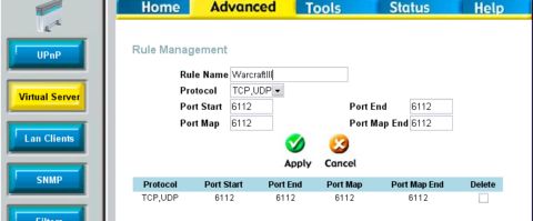

Вот все таки собрался мыслями и решил попробывать промапить порты для того, чтобы можно было хостить в Warcraft.
Вопрос: правильно ли я сделал ен то...
ZeppMan217
217%
СообщениеДобавлено: Вс 2-09-07 : 20-18    Заголовок сообщения: Ответить с цитатой
BaRRaCuDa
да. только ещё по протоколу UDP сделай теже порты.

Вопрос! А где эти порты искать? У меня модем DSL-G604T. Что мне нужно сделать чтобы хостить?
BaRRaCuDa
СообщениеДобавлено: Вт 4-09-07 : 23-36    Заголовок сообщения: Ответить с цитатой
Промапить порт 6112, у меня вот получилось теперь хостю Smile
Drakon
СообщениеДобавлено: Ср 5-09-07 : 21-41    Заголовок сообщения: Ответить с цитатой
У меня так должно выглядить?
Музыкант
Админ
СообщениеДобавлено: Ср 5-09-07 : 22-03    Заголовок сообщения: Ответить с цитатой
Drakon вроде так
BaRRaCuDa
СообщениеДобавлено: Ср 5-09-07 : 22-54    Заголовок сообщения: Ответить с цитатой
Drakon да так
Drakon
СообщениеДобавлено: Ср 5-09-07 : 22-56    Заголовок сообщения: Ответить с цитатой
Ко мне НтК точно заходили а вот ВС не помню. Если НТК смогли смогут и ВС?
Музыкант
Админ
СообщениеДобавлено: Ср 5-09-07 : 23-39    Заголовок сообщения: Ответить с цитатой
Drakon
да
Drakon
СообщениеДобавлено: Чт 6-09-07 : 10-43    Заголовок сообщения: Ответить с цитатой
Спасибо помог!
