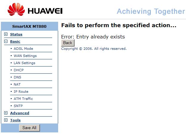

сделал как написали
в первый раз такая ошибка у меня
YurevichMV Форумчанин

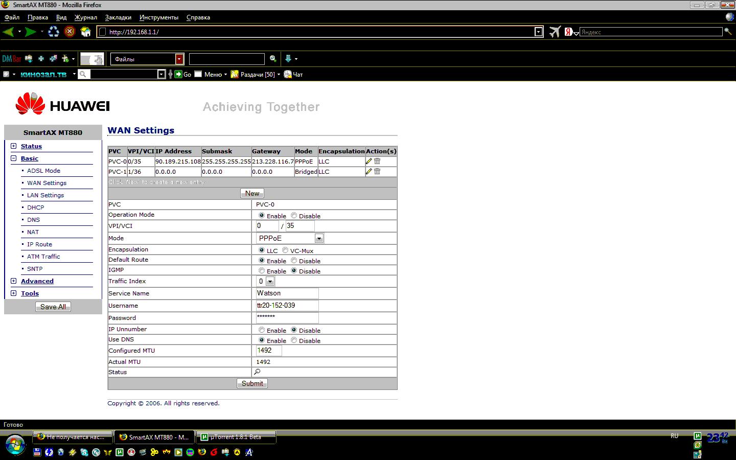

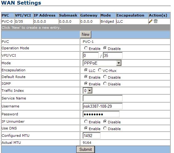

operation mode и igmp измени |
и почемуто ПВС0 и ПВС1 у тебя одинаковые (0-35), удали РВС1 и подключение через минипорт, редактируй подключение 0, проверь, если нету - создай сетевое подключение на модем с компа. должно быть получение адреса вручную, айпишник компа 192,168,1,2, маска 255,255,255,0, и твои днсы. шлюз 192,168,1,1. остальное по умолчанию. |

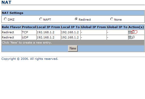

Спасибо народ помогло только вот проблема почему ICQ и много других программ теперь не работают? Чем лучше роутер относительно других подключений? |
в аське у себя под ХПшкой поставил порт 443 и все пошло. попробуй. под вистой ничего не делал, так работает. |
а много других - это какие например? |

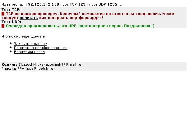

Megafarad Форумчанин

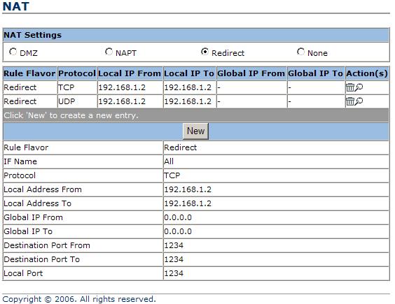

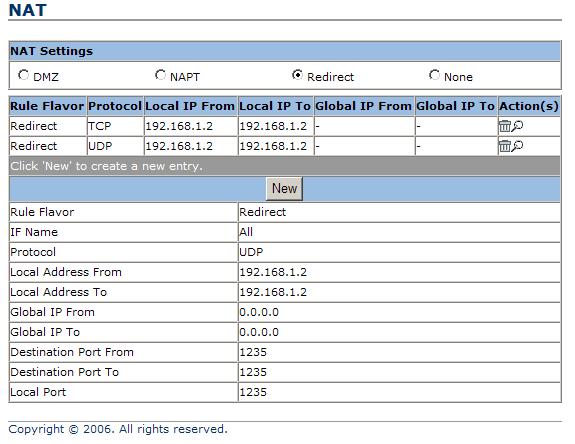

ну проги P2P тоже не работают
хотя порты вроде настроил
вот тест портов не пойму в чем дело((
может, осталось перезагрузить модем? |
и перезапустить клиента ДС? |
