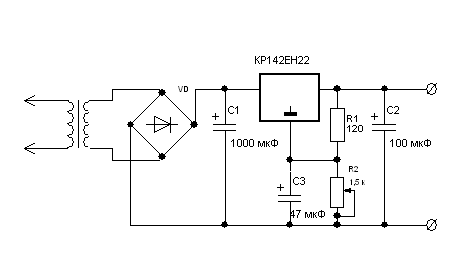

hl2user
А может ты и схему выложишь?
Wadia
СообщениеДобавлено: Вс 24-08-08 : 20-37    Заголовок сообщения: Ответить с цитатой
Monsteer
Нарисовал как мог )
есть возможность регулировки напряжения на выходе

Monsteer
СообщениеДобавлено: Пн 25-08-08 : 23-22    Заголовок сообщения: Ответить с цитатой
Wadia
Так этож схема БП, а че не с подключением к мотрчику?
Shnap
СообщениеДобавлено: Ср 27-08-08 : 22-23    Заголовок сообщения: Ответить с цитатой
Ну да уж) Так вышло.... Very Happy
