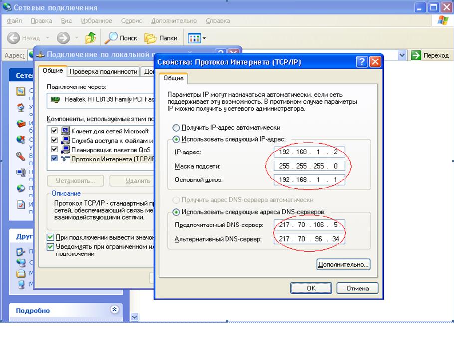

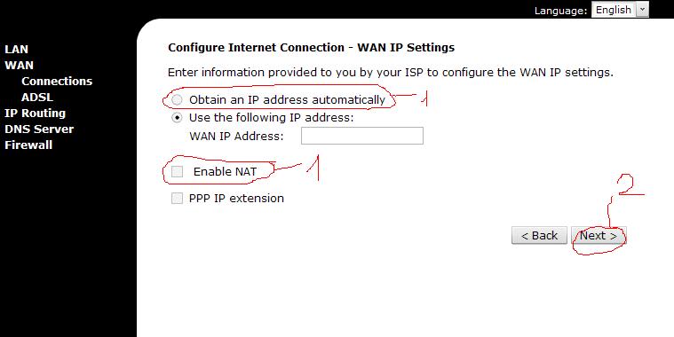

Вопрос - как? Нету у 831 такой шикарной таблички как у 832, показанной в мануале на сайте, а специально для 831 никто не удосужился инструкцию сделать ((.
Сделал руками по образу и подобию, но коннекта нету, есть только подозрение что в настройках TCP/IP DNS должен быть 192.168.1.1?
Я прав или в чем другом затык?

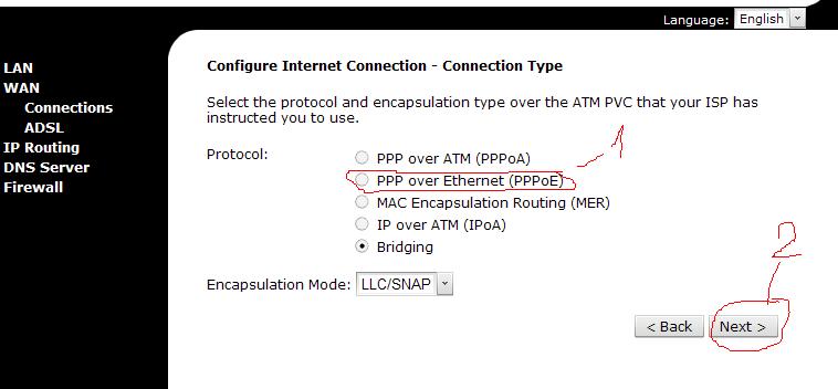

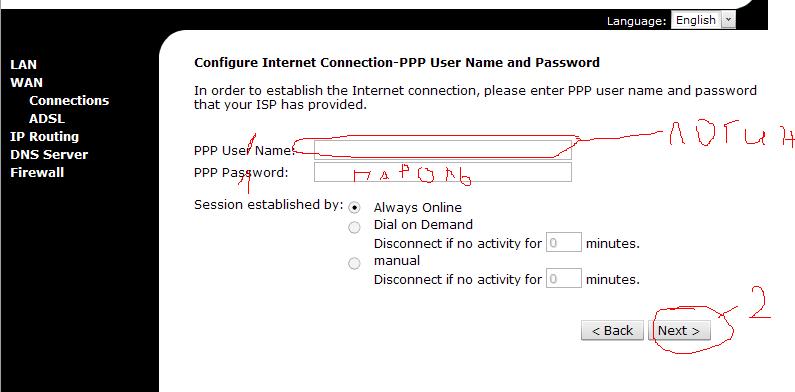

GoldStar
СообщениеДобавлено: Пт 21-11-08 : 23-03    Заголовок сообщения: Ответить с цитатой
опа....первый раз настраиваешь?
Sage
СообщениеДобавлено: Пт 21-11-08 : 23-08    Заголовок сообщения: Ответить с цитатой
угу, раньше мостом устраивало, а вот теперь надо роутером
GoldStar
СообщениеДобавлено: Пт 21-11-08 : 23-24    Заголовок сообщения: / Ответить с цитатой
ну дальше Apply / Finish
Sage
СообщениеДобавлено: Пт 21-11-08 : 23-29    Заголовок сообщения: Ответить с цитатой
делал так уже и ни фига ((((
а в свойствах TCP/IP потом не надо менять ничего?

СообщениеДобавлено: Пт 21-11-08 : 23-43    Заголовок сообщения: Ответить с цитатой
угу так и есть

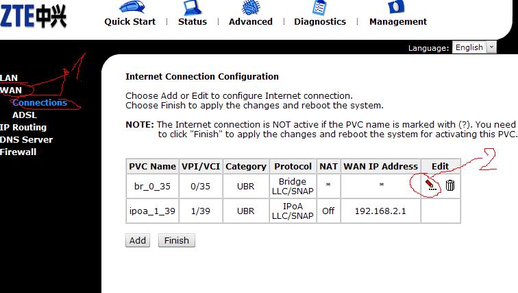

СообщениеДобавлено: Сб 22-11-08 : 00-11    Заголовок сообщения: Ответить с цитатой
нет....но я их удаляю=))))
но оставляю br_0_35 т.к. у мну впи 0, а при новом создании 0 не ставится,приходится изменять ту...

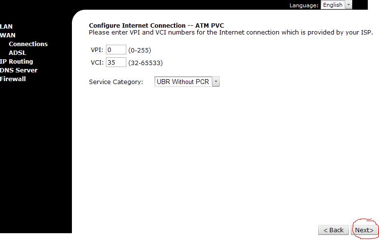

VPI/VCI 0/35 или 8/35
короче смотри договор....

СообщениеДобавлено: Сб 22-11-08 : 01-27    Заголовок сообщения: Ответить с цитатой
Урррррррррраааааааа!!! Заработало!!!!!!!!!!!! (с. кот Матросскин)
Спасибо, камрад! Гемору было много, но надеюсь оно того стоило, будем посмотреть.

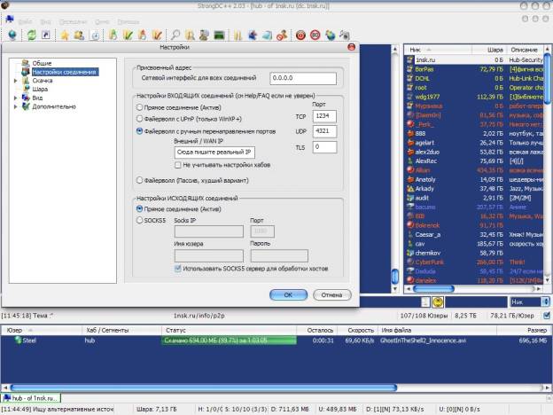

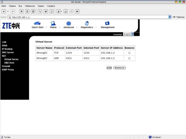

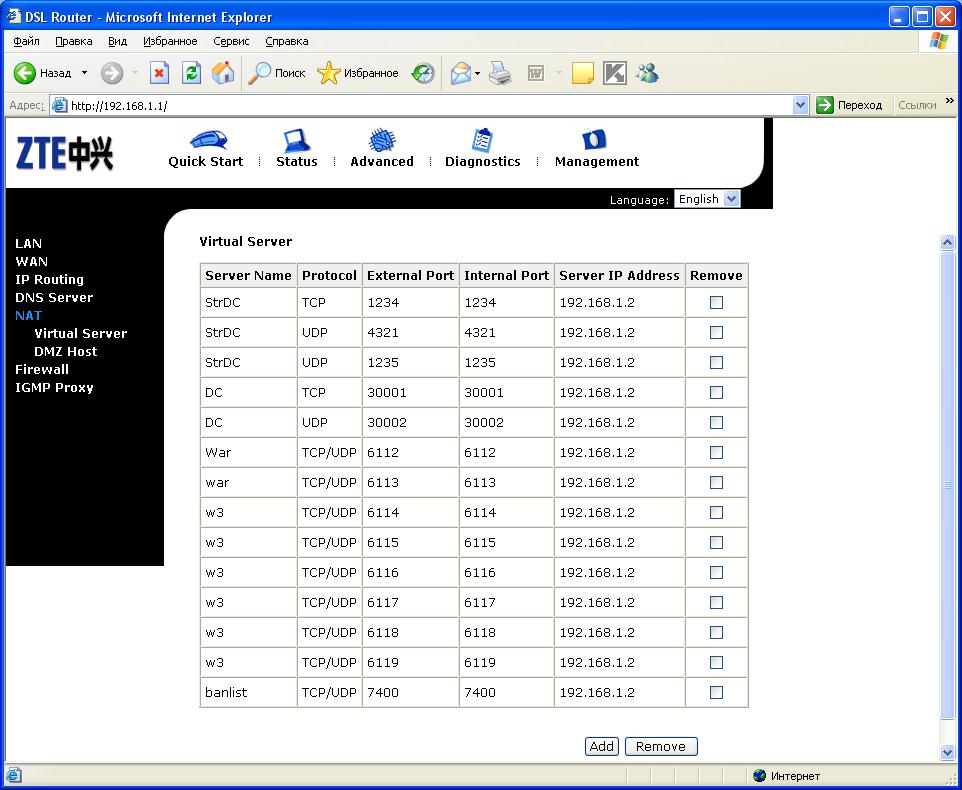

Блин теперь проблема, по мануалу ни фига не получается п2п настроить, да и варик не пингуется. Порты пооткрывал какие надо, только вот правильно ли? Сейчас таблица разрешенных портов выглядит так:
верхние 5 строчек это все порты для DC которые смог найти в разных манах.
GoldStar
СообщениеДобавлено: Сб 22-11-08 : 14-24    Заголовок сообщения: Ответить с цитатой
Sage
СообщениеДобавлено: Сб 22-11-08 : 15-21    Заголовок сообщения: Ответить с цитатой
Все так и есть, но не работает.
ппц я ваще отказываюсь что то понимать. Поиск не работал, кнопочка "проверить настройки" в DC говорит что тест TCP не прошел. Тыкнул наугад в юзера из списка и о чудо! КАЧАЕТ!!! Начал работать поиск, после этого, проверка по прежнему говорит что тест TCP не пройден и советует почитать про портфорвардинг.
