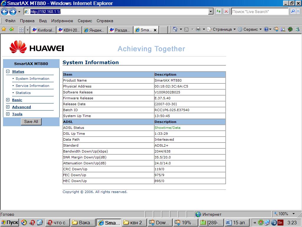

Админка модема на какую версию похожа? Для V3 там даже скрин есть как раз с параметрами линии.

3я. Который скрин с параметрами? И что именно в этих параметрах смотреть?

вот это надо было?

Pedantisch
Профиль 2048/640 сейчас по скрину.

Это Bandwidth 2044/638 ?
Повысить можно?

Я так понимаю 2044 - скорость закачки, а 638 это аплоуд в килобитах?

Совершенно верно. Если отнять 10-15% от этих цифр, то можно примерно получить максимальную реальную пропускную способность для текущей скорости подключения.

Вот сейчас с рапиды качает 60килоБайт. На моем тарифе 256/512 максимум? или можно еще поднять?

Внутрисетевые ресурсы интересуют? Если интересуют, то повышать. Линия позволяет.

а какова логиак разбивки? вот скорость 2044, какие следующие после нее значения в меньшую и большую стороны?

Профили разные бывают, с разными параметрами http://www.adsl.tu2.ru/adsl.htm . Линия должна потянуть, как минимум, 15 мегабит на вход.

Короче, может быть около 15000 кбит, вместо 2000 кбит сейчас.
Но поднятие профиля закрыто аж 18 декабря еще. Вооооот! не гуд
