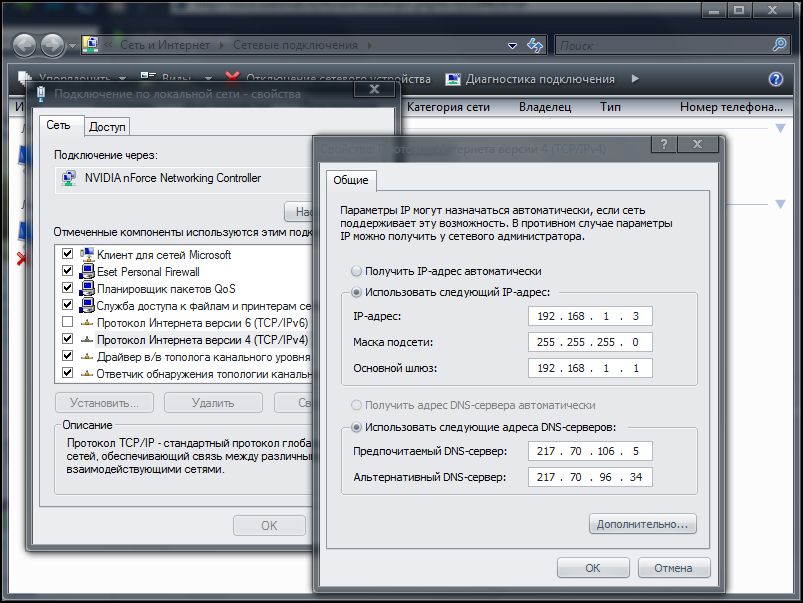

СообщениеДобавлено: Вт 27-01-09 : 19-38    Заголовок сообщения: Ответить с цитатой
Первый комп:
Второй комп:
модем роутером в свич
оба компа в свич
и будет тебе инет на обеих машинах

Кул +1 ... всьо понял но чето нету Протокол Интернета 4...... 6 есть а 4 нет Sad
