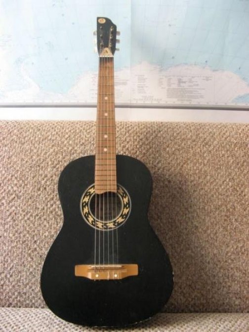

И еще вопрос - помимо этой Алины, у меня есть еще и Испанка. Старая уже довольно, хз даже чьего производство - кроме надписи "Black & White" внутри корпуса ни фига нету. Из-за своего возраста скололись зубцы на колках, и настраивать ее невозможно стало. Ну я и решил колки вручную плоскогубцами, чем собственно и поплатился - откололась она к чертям))) Теперь, собственно где купить колки новые... Везде где не спрошу, нету... и не знают где взять можно.
Luke_Skywalker
СообщениеДобавлено: Вт 24-11-09 : 23-27    Заголовок сообщения: Ответить с цитатой
http://www.adslclub.ru/upload/img/2009-01/2009-08-01_01-24-35_16884.jpg
такое?
Mr.RuSHer
СообщениеДобавлено: Вт 24-11-09 : 23-31    Заголовок сообщения: Ответить с цитатой
Luke_Skywalker
Оно самое!!! Только цвет другой))

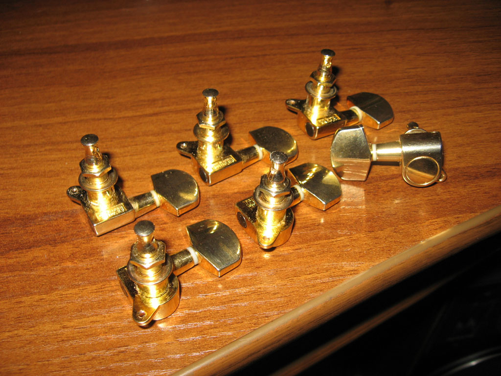

А вобще, могу за небольшую сумму продать вот эти:
Если они вам подойдут.

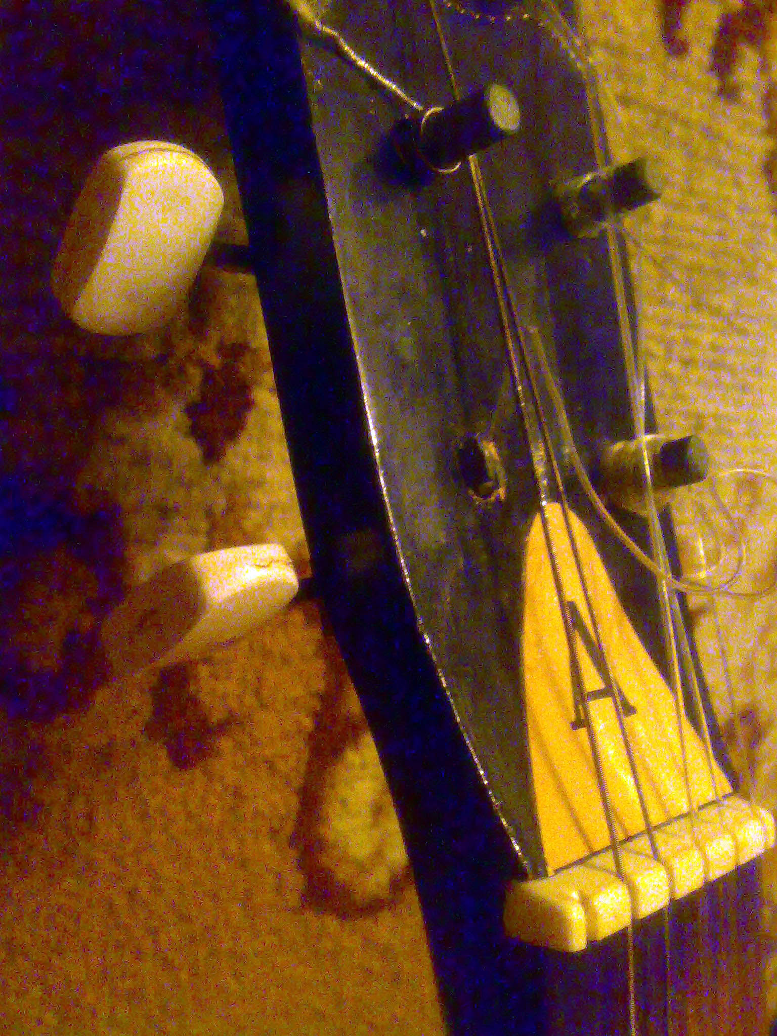

мне бы что то типа своих родных
а вот как раз место скола
