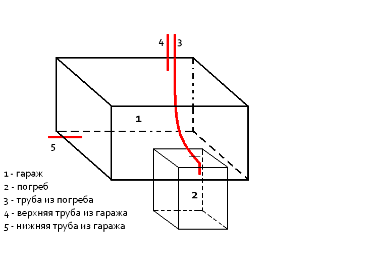

Добрый день, ктонибудь сталкивался с такой проблеммой, я так понял, что строители накасячили с вентиляцией, капитальный гараж с погребом, как избавиться? а то все обваливается, просто не реально(((

Из самого гаража должны выходить две трубы: одна у пола, другая у потолка. Желательно в противоположных углах. И из погреба одна отдельная труба на улицу.
Вроде как такая технология.

просто обычная труба? откуда начинаться должна?
СообщениеДобавлено: Сб 6-02-10 : 17-57    Заголовок сообщения: Ответить с цитатой
две трубы. диаметр как у канализационных. выходят через крышу выше уровня снега. сверху шапочка чтоб дождь не попадал. внизу одна почти до пола вторая на уровне чуть ниже потолка.

~10см в диаметре достаточно. Обычная, да.
Начинаться откуда... Ну думаю вот как-нибудь так сварганить можно -))
Paint!!!1 Прошу Вас!!!
За кривоту прошу прощения)..

Благодарю)
