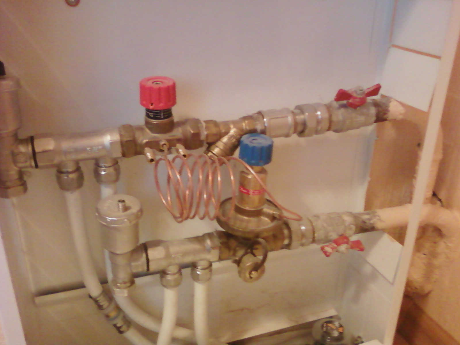

Кто разбирается в водопроводе, поясните что к чему на фото :)
СообщениеДобавлено: Вс 7-02-10 : 18-00    Заголовок сообщения: Кто разбирается в водопроводе, поясните что к чему на фото :) Ответить с цитатой
тут вот что за система такая хитрая...вода это просто или отопление или как, что за штуки такие и зачем и спираль там эта зачем

что где когда я думаю что выравнивание давления при установленном котле ))

хм...а точно ? тогда выходит, что в домах Сибири не центральное отопление, а котел стоит ?

абсолютно правильно олег думает) это клапаны безопасности) красный на подаче, синий на обратке.. а спираль скорее всего открывает оба клапана в случае повышения давления..

Насколько мне видно, это стоят клапана-регуляторы фирмы Danfoss.
Смотрим что на них за маркировка - ищем у них на сайте.
Скорее всего это регулятор давления и регулятор перепада давлений. Спираль, это импульсная трубка - обратная связь для клапана. Чуть левее стоит автоматический воздухоотводчик.

Ёптить Shocked Нагородят же Very Happy Скорее всего действительно - это защита от гидроудара

Клапана регулировки давления в системе отопления. Можно сразу их выкинуть, т.к. приедут соседи "новые русские" начнут городить ремонт, понавешают батарей,изменят схему и нагрузку и по-боку вся эта тонкая балансировка-настройка. Фильтр тоже в топку. Smile.

первое что нашел http://otopimdom.ru/index.php?id=4
вообще эта трубка называется байпас, дальше гугл рулит

Это называется:Клапаны ASV-P предназначены для поддержания постоянного перепада давлений в системах с переменным гидравлическим режимом.
http://ru.heating.danfoss.com/xxTypex/107661_MNU17416800_SIT130.html
