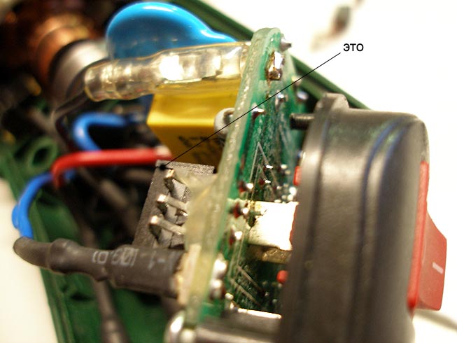

Допустим есть какое то устройство, и в этом устройстве (помимо нарезного ствола и прицела - шучу!!!) есть плата, на которой понятное дело всякие там штучки разных цветов и форм, ну диоды, триоды, четырех....., вообщем есть они.
И вот у транзистора отломилась нога, одна из трех, а на нём не чего не написано и вообщем идентификация не представляется возможной.
И толи пайка уже бессмысленна, то ли еще что, вообщем суть вопроса такова:
реально ли, с помощью каких то измерительных устройств, понять характеристики этого транзистора, ну и таким образом заменить его?
И может ли кто здесь, и за какие деньги, подобное воплотить?

если есть документация в инете - то почему бы и не починить. зависит от тяжести повреждений.
фото в студию.
profi2307
СообщениеДобавлено: Пт 26-02-10 : 00-06    Заголовок сообщения: Ответить с цитатой
Документации к сожалению нет, и здесь задавался вопрос в тему но с другой стороны, но не кто не ответил Sad
вот такая!!!
СообщениеДобавлено: Пт 26-02-10 : 00-14    Заголовок сообщения: Ответить с цитатой
C другой стороны бы фото ещё Very Happy

берёшь и соединяешь (спаиваешь) сломаную ногу.
Если сломана под корень, то с помощью надфиля в корпусе выуживаешь корешок от бывшей ноги и потом далее............
Изврат конечно, но дёшево и сердито.

Проверить можно тестером (даже самым китайским который продаётся в переходах) по сопросивлению, и подобрать такой же..
Главная заморочка знать какой транзистор:
Такой
или такой
Медвед-шатун
СообщениеДобавлено: Пт 26-02-10 : 09-34    Заголовок сообщения: Ответить с цитатой
Shnap
а кто сказал что это биполярный транзюк, а не полевик или вообще стабилизатор напряжения типа 7805?
в таком корпусе может быть что угодно, в угадайку можно играть до безконечности.
kc_duke
СообщениеДобавлено: Пт 26-02-10 : 09-59    Заголовок сообщения: Ответить с цитатой
Да и даже если и транзистор то каким номиналом открывается затвор, на какую мощность рассчитан, это нужно знать.

вот это устройство, а вот фото платы в плохом ракурсе:
после того как произошла поломка, функция увеличения оборотов как бы сломалась, то есть после нажатия на кнопку "+" обороты начинали возрастать, но потом вдруг внезапно прям в процессе возрастания как бы срывались вновь на минимум. А если не отпускать кнопку "+", то чувствовалось как возрастание сменялось провалом в оборотах и вновь без паузы новое увеличение и вновь провал и снова и вновь...

Да кто угодно может, если с паяльником хоть немного дружит, там работы на минуту.
