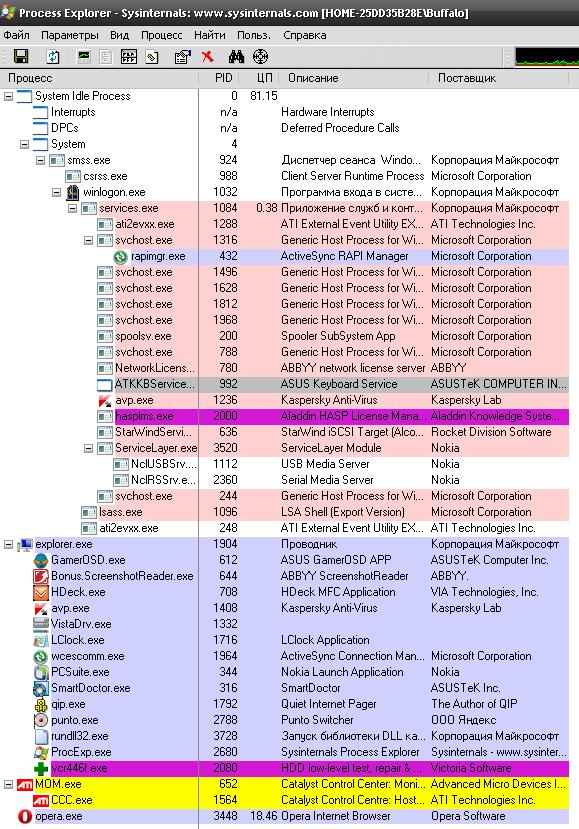

МасяН
СообщениеДобавлено: Вт 4-05-10 : 20-39    Заголовок сообщения: Ответить с цитатой
buffalo
тогда качай http://www.adslclub.ru/upload/8a46a4b89a71630391fab6250f32869f
и смотри какой процесс грузит систему... а потом в гугль.. либо сюда..
buffalo
СообщениеДобавлено: Вт 4-05-10 : 20-49    Заголовок сообщения: Ответить с цитатой
МасяН
СообщениеДобавлено: Вт 4-05-10 : 20-50    Заголовок сообщения: Ответить с цитатой
buffalo
при этих параметрах комп тормозит?

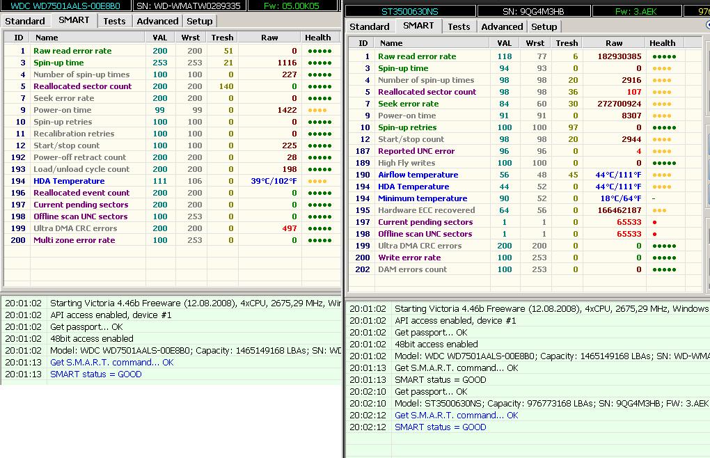

sog
СообщениеДобавлено: Вт 4-05-10 : 22-43    Заголовок сообщения: Ответить с цитатой
по вд - шлейф. возможно, разгон.
со сигейту - высокая температура. куча пендингов и 107 релокейтов.
винт помирает и требует лечения. прогнать его викторией с параметром "erase" и, возможно, затем с параметром "remap".
по процессам - это PIO (system idle)
Как варианты для начала - проверить БП, обновить дрова на контроллер дисков.
