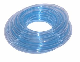

У нормального пистолета в комплекте идет трубочка длинной 30 см , приблизительно .
Но вам нужно 1-2 метра , тут можно надеть попробовать , шланги от компрессора ( аквариумного ) , продаются в зоомагазинах
PS 2 метра лучше не делать , мне так кажется
galonid
СообщениеДобавлено: Ср 13-10-10 : 12-32    Заголовок сообщения: Ответить с цитатой
Спасибо за совет.
Мне этот вариант подходит.
Попробую. спасибо!

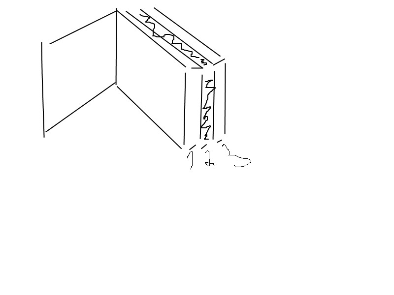

Вот нарисовал стену ,вечером постараюсь сфотать,стена в общаге,с одной стороны комната с другой коридор,слышымость 100%,ну мож там 70-80:
По середин стены стоит дверь.
1 это стена бетон 10 см
2 щель вдоль всей стены 4.5 см
3 стена бетон 10см
Думаю если удасться запенить полностью щель,то процентов на 50 уменьшиться,а то у меня прямо напротив санузел,мало того что слышиш все дак еще и запах порой залетит Cry
Францыч
СообщениеДобавлено: Чт 14-10-10 : 10-31    Заголовок сообщения: Ответить с цитатой
1ddr
Могу на это сказать следущее:
1. двойка по курсу школьной физики - учите уроки тщательнЕе,
2.пример с футболками не корректный в части материала - "хлопчатобумажных", пусть будет, к примеру - мулитокремнеземистый материал, тогда соглашусь, что не будет холодно. Но лучше обратитесь к опыту изготовления одежды для полярников, там этот вопрос хорошо изучен.
galonid
В качестве звукоизолятора пена подойдет и технологичней воспользоваться советом Iskander.nsk - "дырочек" насверлить. Однако есть одна "строительная" тонкость - эта полость между стенами возможно выполняет роль вентиляционного канала, так было в моей студенческой "общаге", т.е. - запенив полость, забиваешь вент. канал...
galonid
СообщениеДобавлено: Чт 14-10-10 : 10-58    Заголовок сообщения: Ответить с цитатой
Да ,теперь уже думаю дырок на сверлить перфоратором,а вторая стена не рухнет?ну когда пенить будешь ,она же расширяеться и если я не ошибаюсь склеивает.
Францыч
СообщениеДобавлено: Чт 14-10-10 : 11-10    Заголовок сообщения: Ответить с цитатой
Smile Нет конечно. Отверстия сверлите из расчета, что радиус заполнения пеной будет не менее 1 метра от центра отверстия.
Тем не менее, очень советую выяснить вопрос с вентиляцией, назад не вернешь, а может получится так - стало тише, но вонючей и соседи с нижних этажей жалуются...
