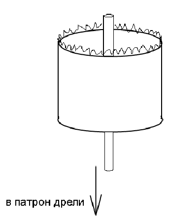

Нужен для выпиливания кругляков в плоских досках. Сначала сверлим дырку для центрального штыря, а потом выпиливаем дрелью с этой штуковиной кругляк.

Кольцевое сверло?
profi2307
СообщениеДобавлено: Сб 27-08-11 : 13-05    Заголовок сообщения: Ответить с цитатой
не коронка по дереву?
vin32
СообщениеДобавлено: Сб 27-08-11 : 13-13    Заголовок сообщения: Ответить с цитатой
Коронка Sad

СообщениеДобавлено: Сб 27-08-11 : 14-03    Заголовок сообщения: Ответить с цитатой
vin32 писал(а):
Коронка
Точно, спасибо.
http://www.shuruping.ru/spares/17126
http://toolinfo.ru/news.php?readmore=352

Видите ли, сударь, как указал топикстартер, ему необходимо сверлить отверстия в тонкостенных материалах (досках), а коловорот (принцип пера) никогда не даст чистого отверстия в тонкостенных материалах и чем больше диаметр отверстия, тем результат будет плачевней. Вот для того и служат коронки различного диаметра, ими прорезаются чистые отверстия, в т.ч. и в тонких материалах - досках, ламинатах и т.п.

Для таких целей вообще лучше всего подойдет сверло Форстнера-чисто. аккуратно и можно не насквозь-дно будет гладкое и аккуратное.

Я не знаю-какой топикстартеру нужен диаметр, но судя по 1 ссылке-всего 20 мм.
Щас узнал получше, как оно называется - мне нужно кольцевое сверло. Нужно выпилить в столе дырки диаметром сантиметров 5-8, чтобы провода провести от сисблока плд столом к другим частям компа на столе.

Да блин на рынке(строительном магазине) подходишь и говоришь - мне коронку по дереву такого то диаметра - покупаешь и вуаля.
Правда поштучно давно не видел, в основном наборами идут, поштучно продаются по кафелю.

Это сверло кольцевое (трепанирующее).

Коронка по дереву +1

коронка эта нужана наx, кучу столов сверлил ей под провода
