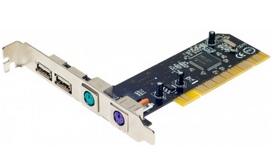

А есть контроллеры под PCI разъем. Там сразу 2 выхода-для мыши и клавы и 2 USB . У приятеля видел. У него тоже сгорели PS/2 .
а без драйверов, допустим в меню настроек биоса работать будет? через юсб контроллеры - юсб клавы не пашут.
Дачёправдаштоле?
У меня клавиатура genius ergomedia 700 нормально пашет и через USB и по PS. Но это контроллеры, которые в материнке.
