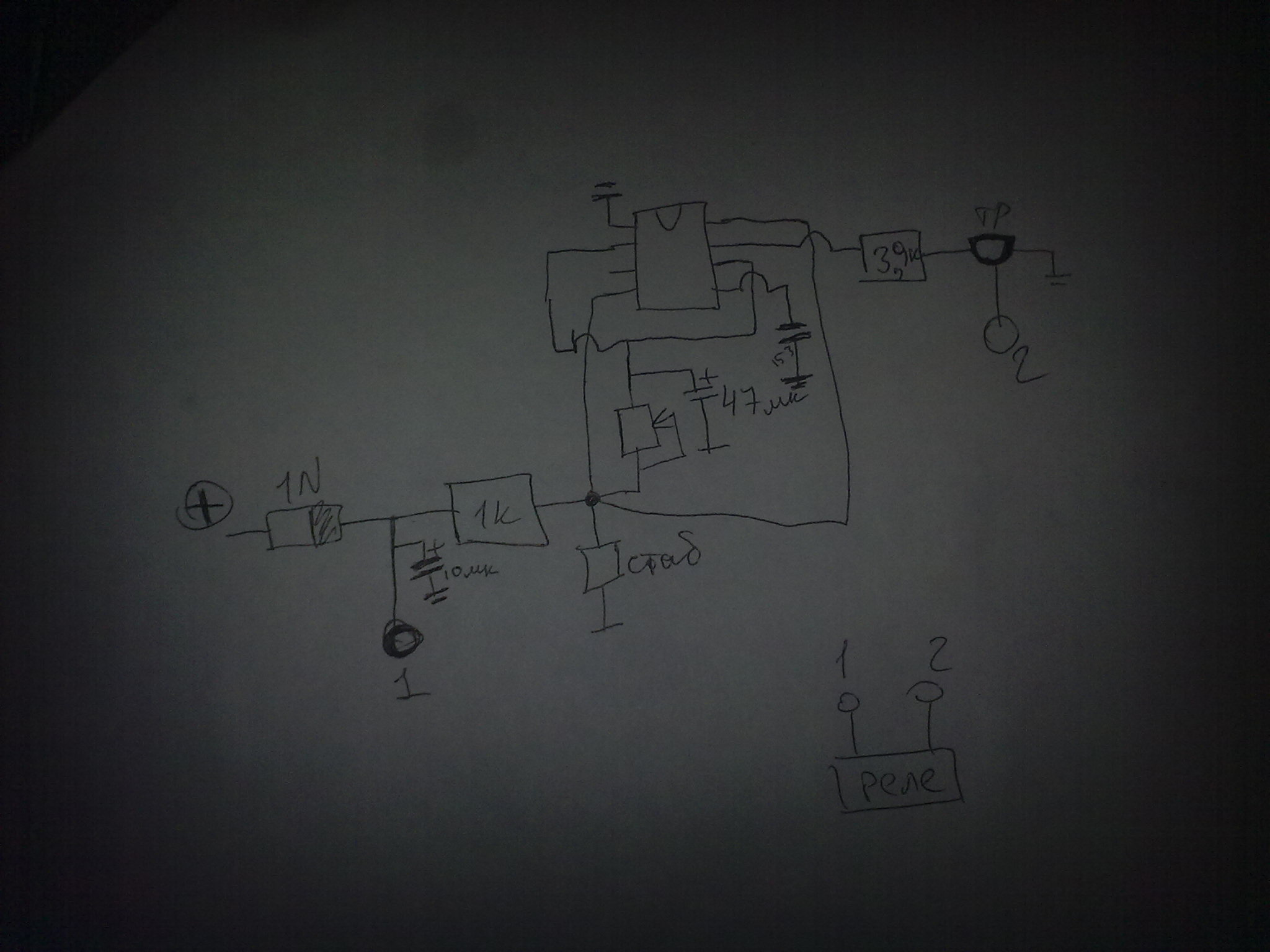

razzz
СообщениеДобавлено: Вт 20-03-12 : 20-00    Заголовок сообщения: Ответить с цитатой
ne555 микросхема
150ком подстроечный резистор
1ком 0.5вт
3.9ком 0.25вт
1n4007 диод
c3198y транз
47мкф 25в
10мкф 50в
153j керам конденс(расшифровку непомню)
стабилитрон 12 вольт
фото платы позже выложу(как дома буду) , неохото рисовать схему
схема также идет для 24 вольт)

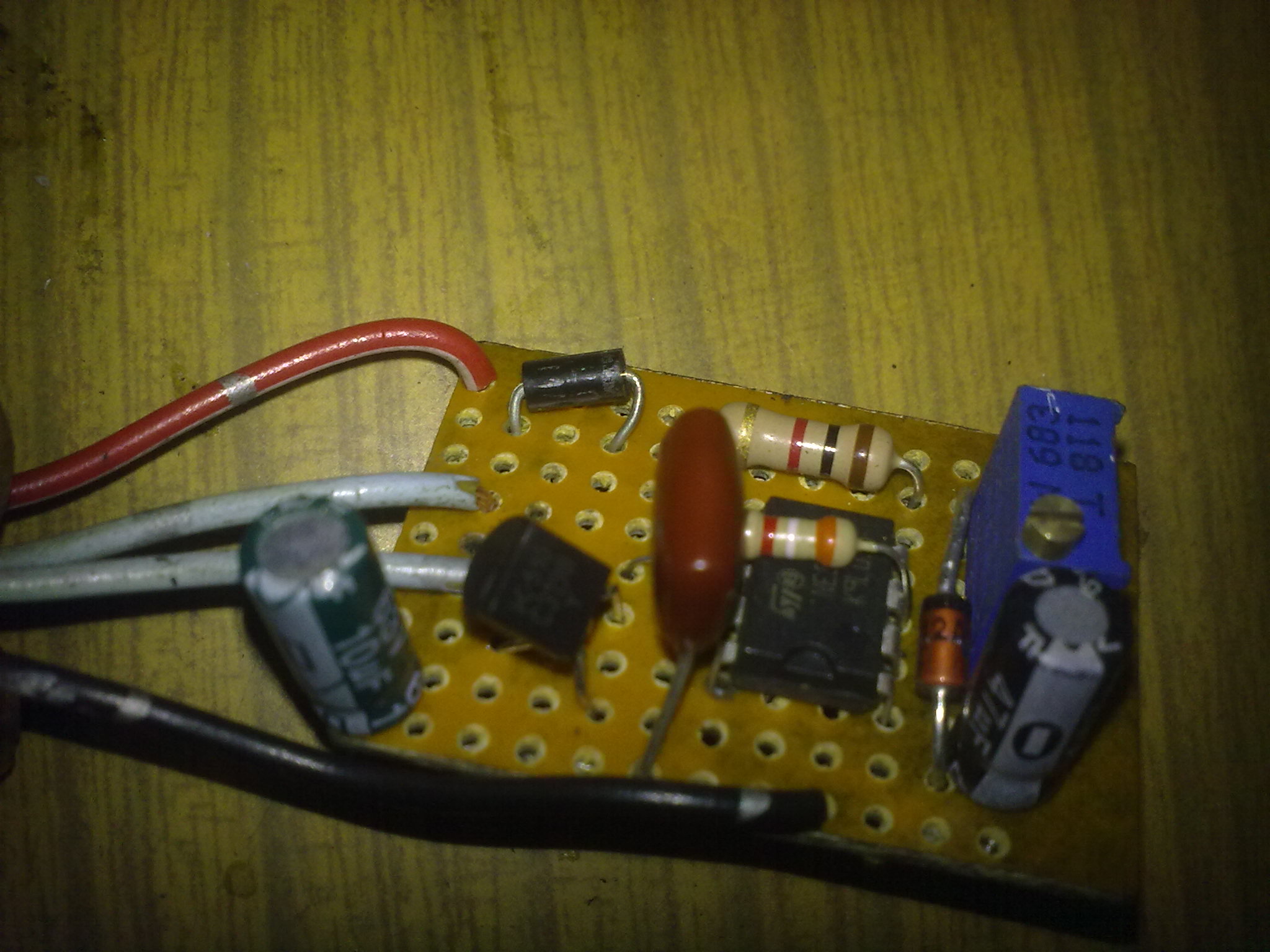

razzz
СообщениеДобавлено: Ср 21-03-12 : 00-45    Заголовок сообщения: Ответить с цитатой
пара фоток)ну и схему коряво нарисовал)
