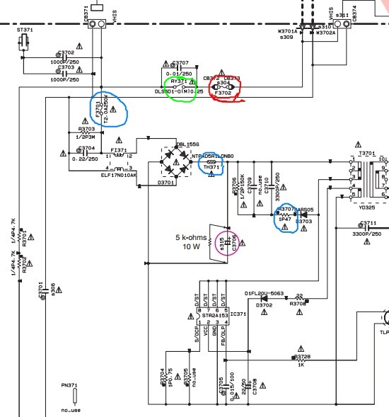

JASJAS Гуру
Добавлено: Пн 24-11-14 : 19-16 Заголовок сообщения: |
А проверил один предохранитель (на схеме красным)?
Есть ещё один, и ещё по крайней мере два резистора, как бы тоже служащих предохранителями (на схеме синим)
