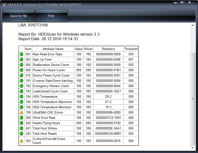

СМАРТ:
При этом с диска ничего не читается и ничего не пишется.
Этот диск совсем накрылся или его еще можно исправить?

Значение UltraDMA CRC Errors - плохой шлейф данных.
G-Shock - ударные нагрузки.
Поменяйте кабель данных.
iridium
СообщениеДобавлено: Пт 9-12-16 : 21-54    Заголовок сообщения: Ответить с цитатой
Дело не в кабеле. Пробовал разные подключения. Нигде ничего (то есть совсем ни одного сектора) не читается.

Почистил контакты у разъема serial ata. Контакты на двигатель/головку чистить трудно, так как диск 2.5. Диск так и не заработал. Хорошо, что ценной информации на нем не было.
Всем спасибо за советы! Увы, диск, похоже, пойдет в помойку.

Сегодня протер контакты резинкой, а потом спиртом. Увы, не помогло. На головку и позиционирование там игольчатый контакт, и с ним трудно что-то сделать.
При всём этом диск нормально вращается, и при включении диска головка считывает что-то, а через несколько секунд паркуется, судя по звуку. Но ничего не читается и не пишется. При попытке записать MBR появляется ошибка CRC.
Похоже, диск пойдёт на магнитики.
