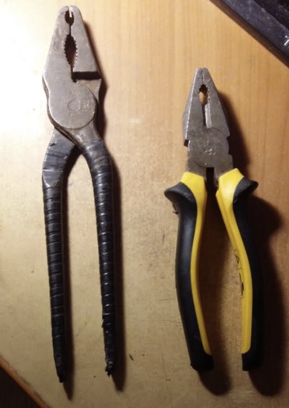

nethello Гуру
Понятно. Попробую такими (слева на фото)

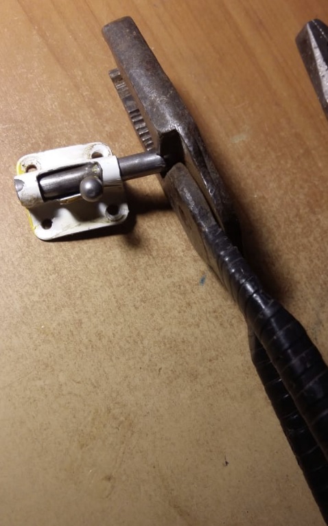

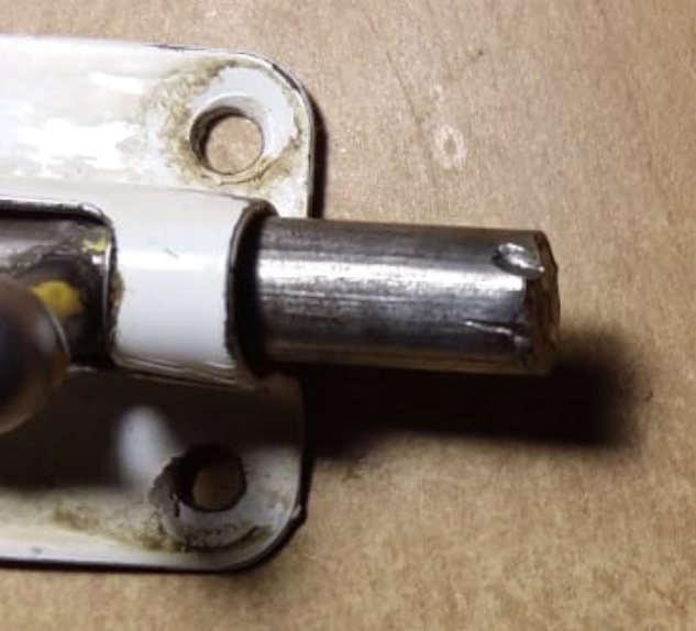

nethello Гуру
Стальной прут от шпингалета берут в лёгкую
