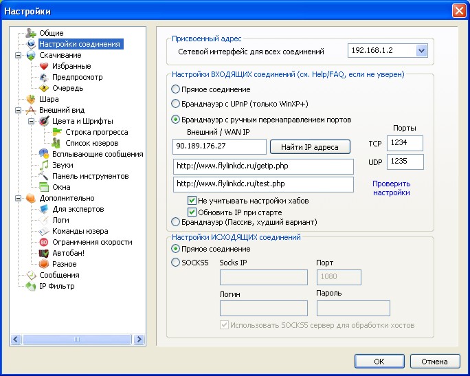

СообщениеДобавлено: Ср 9-04-08 : 02-20    Заголовок сообщения: Ответить с цитатой
Так выглядят мои настройки, в чем может быть косяк?
Слоты есть у них ФАКТ,хотяб у одного !!

В самом верху "Сетевой интерфейс" - там должен быть указан твой внешний IP, а не внутренний! Теперь - вот все сразу говорят про маппинг портов, а у тебя модем в роутере настроен или бриджем (мостом по-другому)?

СообщениеДобавлено: Ср 9-04-08 : 09-51    Заголовок сообщения: Ответить с цитатой
Неправ ты. У него все по местам находится. Внутренний на месте и внешний на месте.

kolyanych
СообщениеДобавлено: Ср 9-04-08 : 10-00    Заголовок сообщения: Ответить с цитатой
При наличии только одного сетевого интерфейса там всегда 0.0.0.0.
amitel
СообщениеДобавлено: Ср 9-04-08 : 10-25    Заголовок сообщения: Ответить с цитатой
У меня нет галочки на обновление IP при старте(остальное так-же). Всё работает! Если бы в файерволе не было добавлено этой проги-то она бы ваще не соединялась!

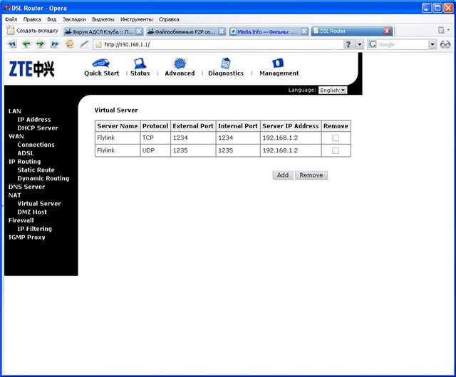

СообщениеДобавлено: Ср 9-04-08 : 22-42    Заголовок сообщения: Ответить с цитатой
Так выглядят замапяные порты, а настройки во Flylink такие же как я выкладывал выше.
+В брендмауре windows (центр обеспечения безопасности) добавил Flylink в исключения
СообщениеДобавлено: Чт 10-04-08 : 09-00    Заголовок сообщения: Ответить с цитатой
Нафиг тебе виндовый файервол, если у тебя модем роутером? Да и если бы не роутером был, все равно он - иллюзия защиты, обойти его не составляет труда.
