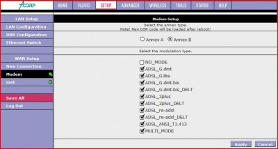

линк не горит по 2 причинам, 1 не сходится тип модуляции не подключена услуга у провайдера, в настройках модема в пункте сеттинг модем есть выбор анекс А, В |

zmeeed Эксперт |
нет ты не понял в сеттине смотре кликни на модем, напротив него должен быть красный кружок

если не совпадает анекс то линк не горит, в этом модеме не на стандартной прошивке можно менять тип А В, я и пытаюсь выяснить что у него включено, если при смене анекса линк не загорится тогда дело в линии
