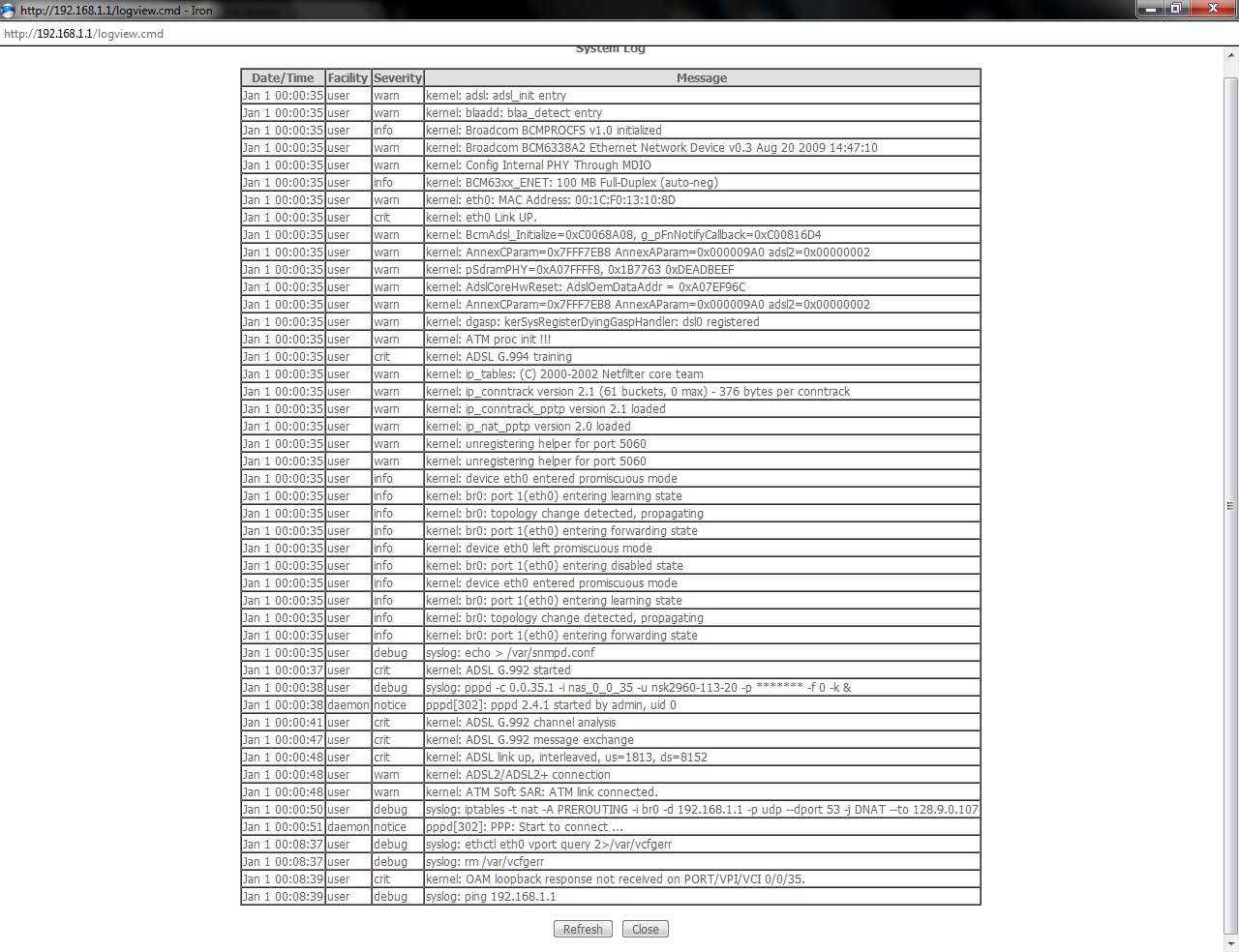

Давайте тогда разберёмся по логам. Настройте модем в режиме роутера, скопируйте логи при попытке установления соединения и выложите сюда. Уровень лога поставьте "Debugging".

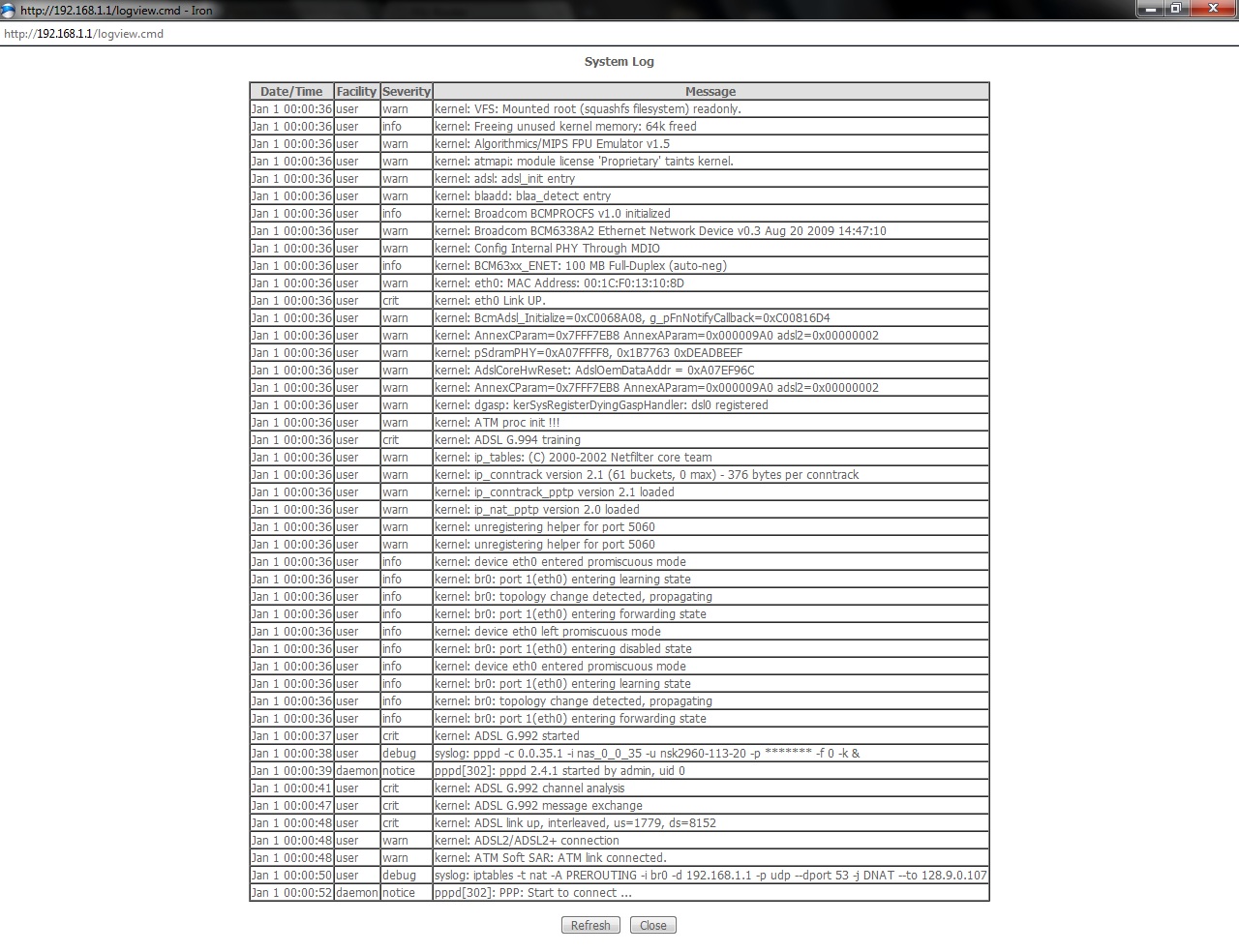

Вот. Сделал как Вы сказали. Настроил в режиме роутера и скопировал логи.

Т.е., последняя строчка, что на скрине, висит до бесконечности, авторизации нет? Спустя 3-5 минут после установления линка лог покажите в режиме роутера.

Ждал 10 минут.

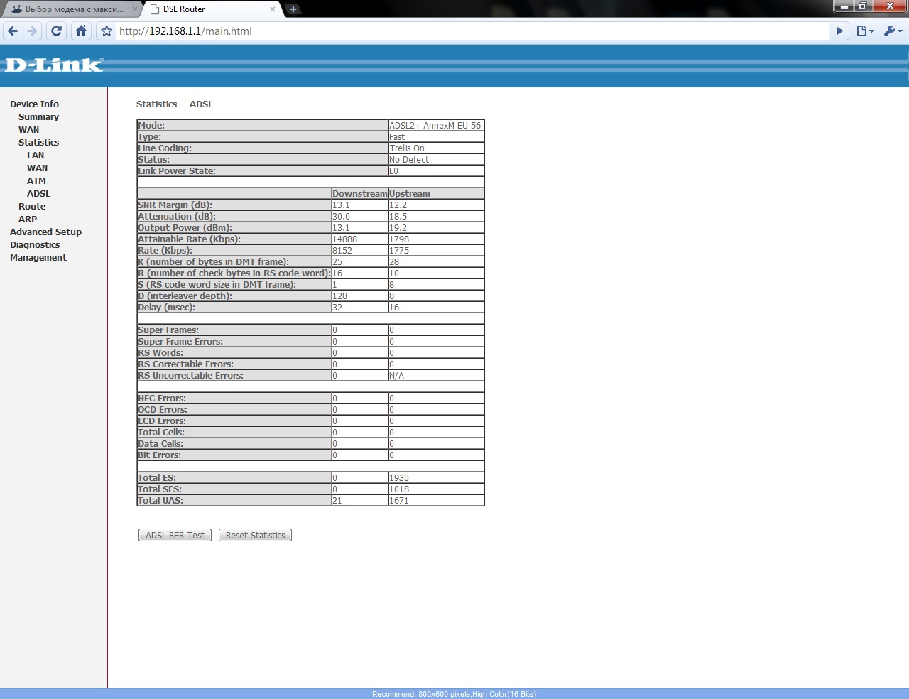

Вот скриншот статистики ADSL:
rendy
СообщениеДобавлено: Чт 5-11-09 : 01-25    Заголовок сообщения: Ответить с цитатой
Aristo
Все верно, проблема с режимом роутера со стороны провайдера, возможно, на всём направлении, раз не работает и у соседа. Не факт, что после покупки нового модема аналогичной проблемы не будет и с ним.
По поводу скорости - практически то, что я и писал выше (за исключением режима Annex M - EU-56) - скорость урезана из-за значений target + interleaved/INP.
В данной ситуации должна разбираться техподдержка - поднять скорость возможность имеется, что же касается режима роутера, повторюсь, не факт, что с другим модемом не будет аналогичной ситуации.
PS: Ti логика это процессоры от Texas Instruments?
Да, но теперь выпуском процессоров занимается компания Infineon, которой Ti продала свой бизнес по DSL.

http://www.adslclub.ru/upload/img/2009-11/2009-04-11_23-33-44_54718.jpg
Лог модема в режиме роутера. Пара логин\пароль введена 100% верно.
