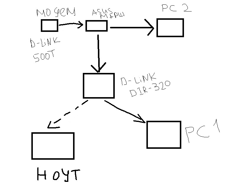

Имеется такая схема:
Поменять все местами не получится, так как все находится на разных этажах.
Пока максимум чего я добился, это сделав модем бриджем, провел инет на ноут и ПК 1. Сессию поднимает DIR-320 автоматически. Но тогда инета нет на ПК 2.
Помогите все это настроить.

Я же написал, что по другому сделать не получится. Так как модем с asusoм находятся в подвале, а ПК1 и ПК2 на разных этажах, до них витая пара идет в стенах

асус именно маршрутизатор или свич?
если маршрутизатор по поднимай авторизацию на асусе
если свичь, то поднимай авторизацию на модеме.
главное с подсетями не намудрить...

Ну да, видимо свич, вообщем там просто 5 входов и все)
С авторизацией в модеме я изначально пробовал. DIR-320 писал что интернет есть, но на пк1 и ноуте его не было. Попробую еще раз.

можно упростить: превращаем асус и дир320 в свич и точку доступа
(переставляем с wan порта в свободный лан порт). авторизацию поднимать на модеме.
dhcp включить только в модеме, в асусе и дир320 вырубить

Как только разобрался, что ты написал, сделал и все заработало. Огромное спасибо =)

1. Модем 500Т настроить роутером, поднять DHCP
2. Всё остальное сетевое заюзать как свитчи (не трогаем порты "Internet")
Я бы сделал так.

Если так, то какой нафиг конфликт адресов?
IP на компах руками прописан при живом DHCP !?

да, моя вина, стояло автоматическое определение везде)
