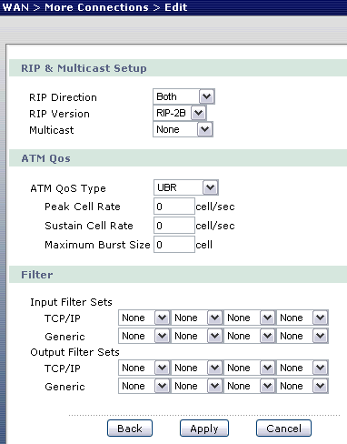

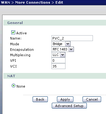

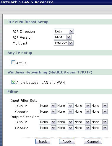

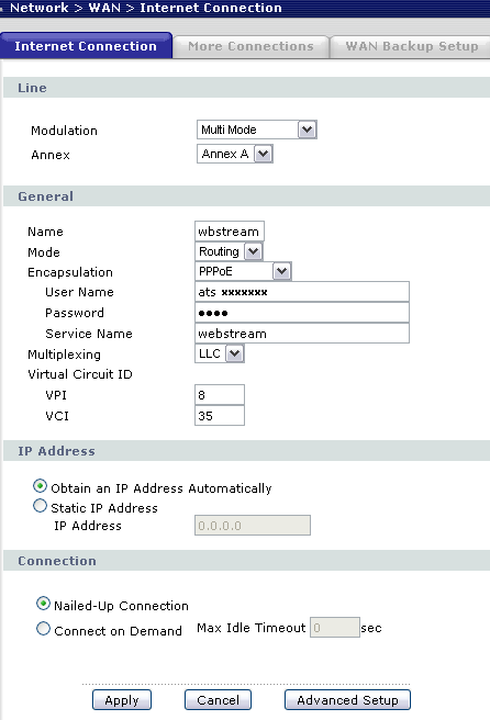

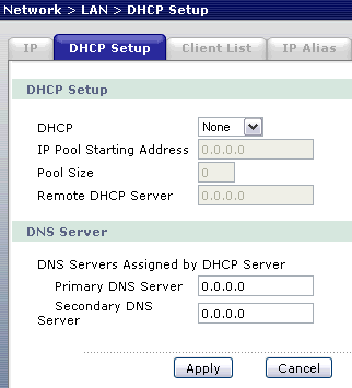

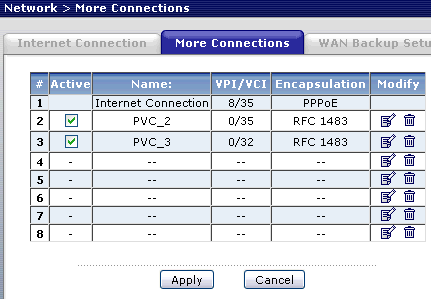

Ниже см. настройки, сделанные нетфрендом при которых IPTV работает и на компе и на телевизоре.
