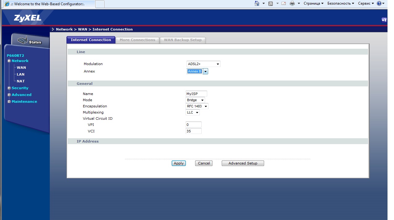

подскажите, пожалуйста, как выполняется переключение на аннекс В у P660HTW2EE?
Не видит линию adsl, подсоединен правильно , на линии Аннекс В
программа установки его не видит, а в ручную он показывает только свойства модема и то, что ADSL-error, никаких изменений в настройках делать не дает.
Интеркросс аннекс Б-работает.

Сбросить настройки на заводские.
При входе в модем набери пароль 1234(обязательно в ручную).

но на аннекс Б этот модем переключается автоматически, или нужно делать это программно, заходить через telnet или еще как-то?

Переключать через WEB - интерфейс. Примерно так

Только у меня не было видно меню модема, единственная вкладка была- статус. прилагаю скрин
Вылечилось через telnet, теперь появились все вкладки меню модема.

oregonia, сложным путем пошел. В ранних версиях модемов, чтобы изменить настройки в модеме, нужно было изменить пароль на модем. После этого появляется возможность выбрать "go to advanced setup". Вот тогда настройки уже становятся доступны.

да! точно! я потом уже это поняла, что после смены пароля появилось меню. Но сначала зашла через telnet)
