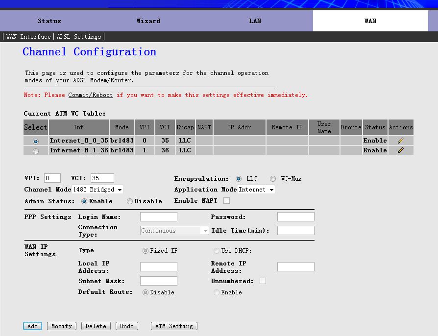

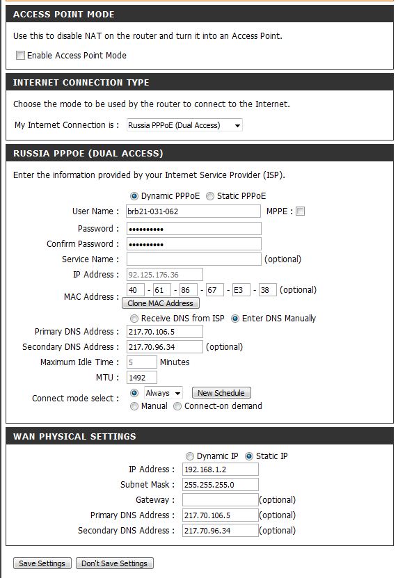

Привет Всем, с Наступающим. Читал данную тему 2 месяца, что только не делал, но IP-TV так и не идёт. Может быть кто-нибудь увидит мою О Ш И Б К У.
// если PPPoE настраиваешь на роутере то в модеме нужно оба PVC в мост настроить
// если же хочешь PPPoE на модеме оставить, то на роутере нужно выбрать режим Static или DHCP
// а напрямую без роутера IPTV работает?

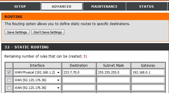

Не знаю почему, но удалили мой предыдущий пост, спрашу по-другому!!!, подскажите, плиз, " Назначение: 233.7.70.0 " - вот это что таке? и как его кушать надо... Хотелось бы разобраться, потому-что эта схема у меня не работает. Заранее благодарен!
// маска выведена из адресов каналов udp://@233.7.70.1:5000 - udp://@233.7.70.133:5000

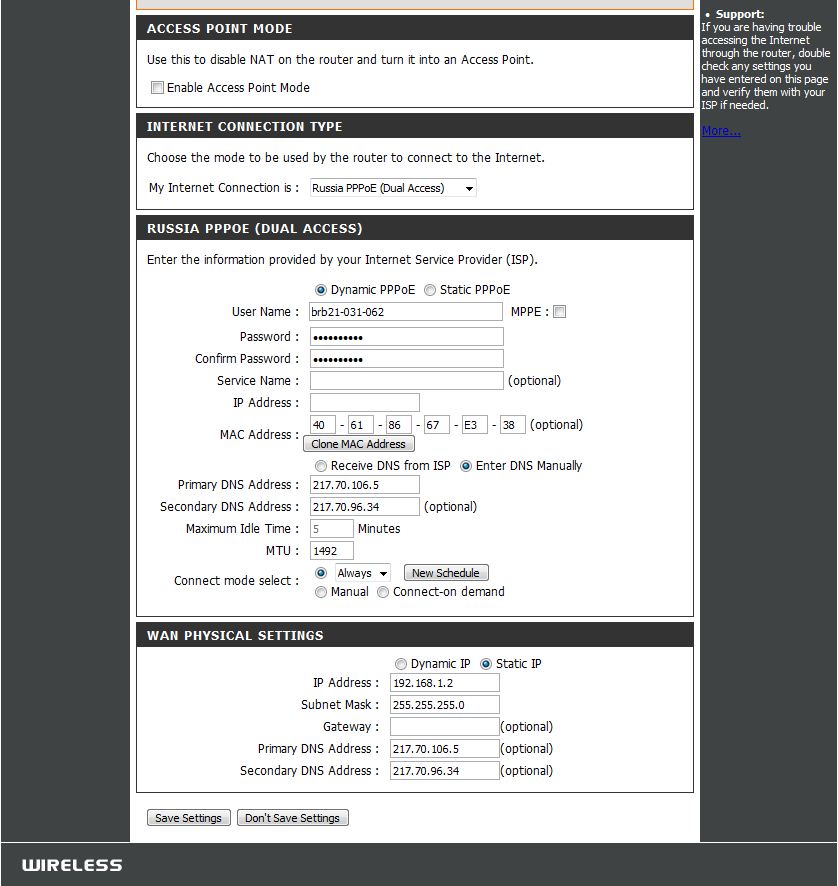

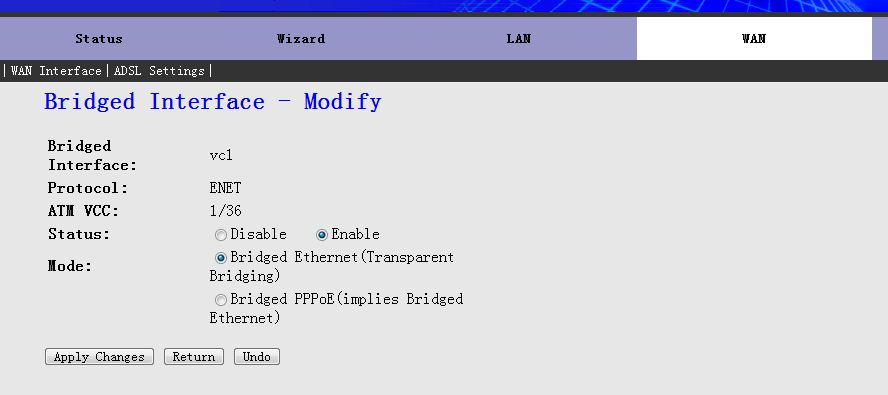

сделал в мост:
настроил в роуте РРоЕ
интернет- есть, IP-TV -нет.

Последняя настройка должна работать если PVC для IP-TV 1/36 и DHCP на модеме отключено.
