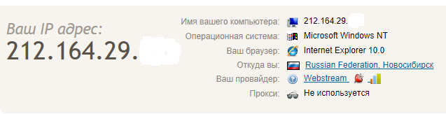

Olmer писал(а):
Но легче от этого не становится
Так я и написал выше, что при таком ИП - даже форум Синора не открывался, пришлось перезапустить ОНТ и получить "правильный ИП"
Как видно на картинке сервиса 2ip - даже провайдер ему неизвестен...
СообщениеДобавлено: Вс 16-10-11 : 14-03    Заголовок сообщения: Ответить с цитатой
Да, а вот с этими номерами нормально:
Кстати, сижу на Windows 8 и местный браузер IE10 пока обгоняет все остальные по скорости.

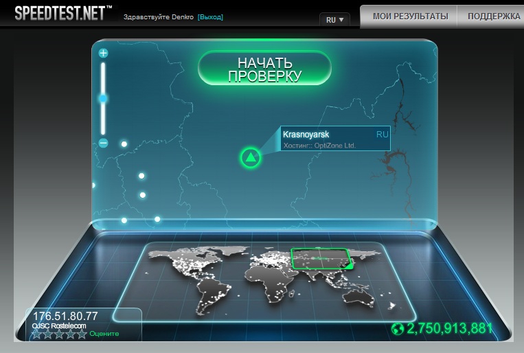

Denkro
СообщениеДобавлено: Вт 18-10-11 : 19-19    Заголовок сообщения: Ответить с цитатой
Дык это динама-ИП гонит..
Тупо надо перезапуск терминала (модема) что бы региональный ип присвоился.
ЗЫ....
когда ип 176.*.*.* это пул Краснярских IP
