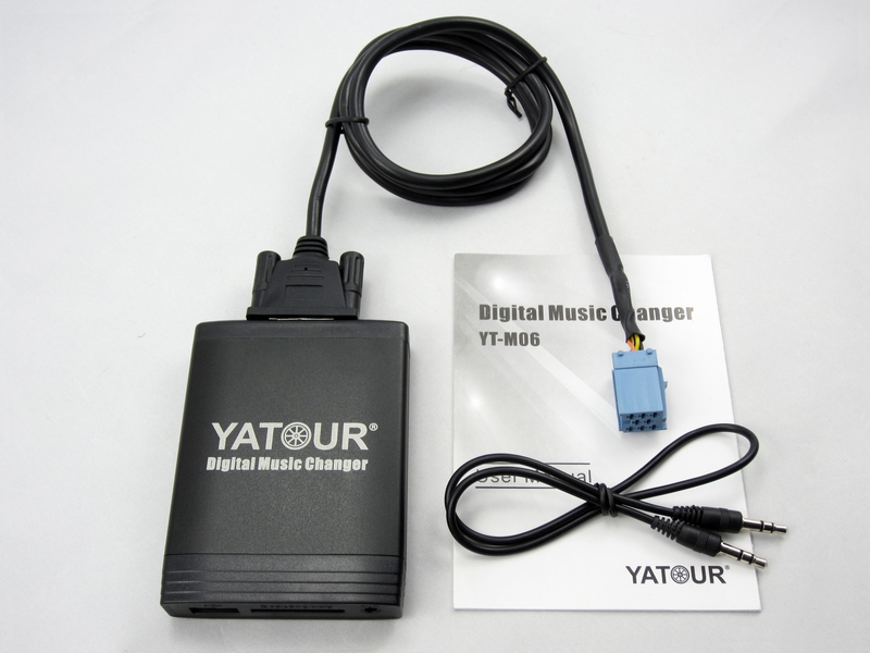

Вообщем хотел я поставить себе на Клюгер 2001 года Йатуровский адаптер мп3/усб.
ну типа такого
http://yatour.su/
http://yatour-electronics.ru/
Дело было с год назад. Идея замечательная, меня все устроило, купил саму коробку и плюс провода адаптеры - 2 варианта - чтобы закрыть все возможные варианты для моей машины. Потом полез монтировать, снял магнитолу, и оказалось что у меня нештатный блин разъем.
В итоге - йатур с переходниками лежит дома.
А я с СД так и езжу Sad
Но, повторюсь - сама идея отличная - ибо вся акустика и управление от штатной магнитолы сохраняются. Для тех у кого вместе с аудио в одной деке еще и климат стоит и навигация и тп. - это вообще самый лучший вариант.
ЗЫ. Трасмиттер у меня плохо берет - качество звука ужасное.

hex писал(а):
ну типа такого
Это в бардачок что ли?
Ну тут все зависит от фантазии владельца. Монтируют как удобно. Но большинство - да в бардачок. В принципе удобно, поставил карту, флэшку и пользуйся штатными аудиосредствами.
Единственный минус - НЕ будет названия композиций и папок (папки будут называться CD1....CD1000... Ну и композиции по номерам.
